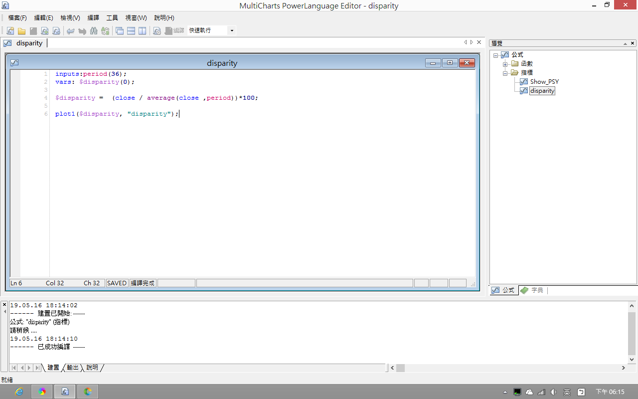

發表於 16-5-19 10:55 | 顯示全部樓層
甘 希 安 奈
inputs:period(36);
vars: $disparity(0);
$disparity =  (close / average(close ,period))*100;
plot1($disparity, "disparity");
 樓主| 發表於 16-5-19 11:01 | 顯示全部樓層
afang0981 發表於 16-5-19 10:55
甘 希 安 奈
inputs:period(36);
小弟試試看afang0981大感謝您!!

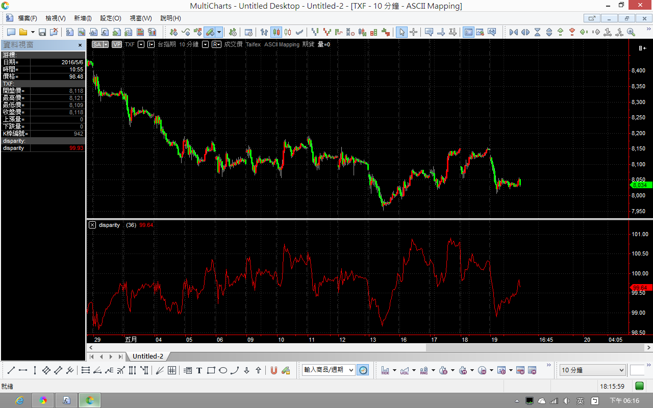

 樓主| 發表於 16-5-19 18:19 | 顯示全部樓層
甘 希 安 奈
inputs:period(36);
再感謝一次
可以用
