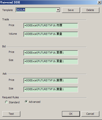

發表於 16-5-10 21:13 | 顯示全部樓層
本帖最後由 alexliou 於 16-5-10 21:18 編輯
如果是這樣, 那我也沒輒了......
不過還是提供一下我的接法供您比對
選advanced和 standard 應該沒差別
pcking2008 + 2 感謝分享
 樓主| 發表於 16-5-10 21:23 | 顯示全部樓層
本帖最後由 pcking2008 於 16-5-10 21:25 編輯
alexliou 發表於 16-5-10 21:13
如果是這樣, 那我也沒輒了......
不過還是提供一下我的接法供您比對
看起來差不多耶...
