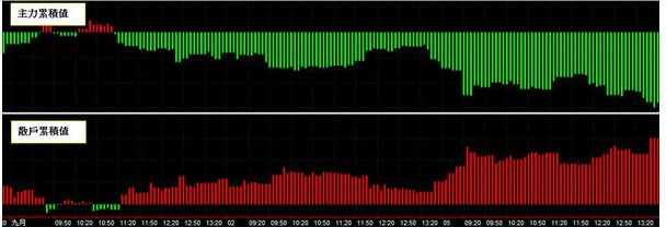

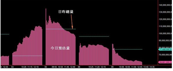

 樓主| 發表於 16-4-26 19:21 | 顯示全部樓層
easytrader788 發表於 16-4-26 18:31
我寫的會累計當天其它K棒的量
vars: Energy(10);
if date <> date[1] then   Energy = Upticks-DownTicks
else  Energy = Energy + Upticks-DownTicks;
Plot1(Energy,"Energy",iff(Energy >= 0 ,Red,Green))
Plot2(Average(Energy,10),"Avg10") ;
Plot3(Average(Energy,20),"Avg20") ;
E大真的不好意思 麻煩你 我身邊因為沒有人會程式碼 真的很不好意思 我用者個出現 錯誤 不能編碼
請問 有辦法顯示 成交口數大於20的加總 跟成交口數小於10的加總嗎
1461669313135.jpg 像這樣子 這個圖是20口以上的在做空 10以下的在做多
最後一個問題真的麻煩了 加權預估量的寫法 我網路已經找了3天找步道@@ 找到的也少函數程式
1461669390703.jpg  像這樣子 拜託你了
發表於 16-4-26 21:03 來自手機 | 顯示全部樓層
這是我以前po文在 wen 大的部落格文章,裡面有完整程式碼(大盤預估量)
http://wenschair.blogspot.tw/2013/10/by-easytrader.html?m=1

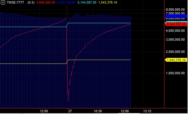

 樓主| 發表於 16-4-27 12:36 | 顯示全部樓層
easytrader788 發表於 16-4-27 11:38
將原程式碼裡相對應時間的數字作修改
9:05 14.99  --> 9點5分 ,係數 14.99
9:10 9.48
E大不好意思 請問一下綠色的線根黃色的是什麼東西???  還有請問一下為什麼 收盤的量跟卷商給的收盤量差了9億??
附上程式碼

非常感謝E大
