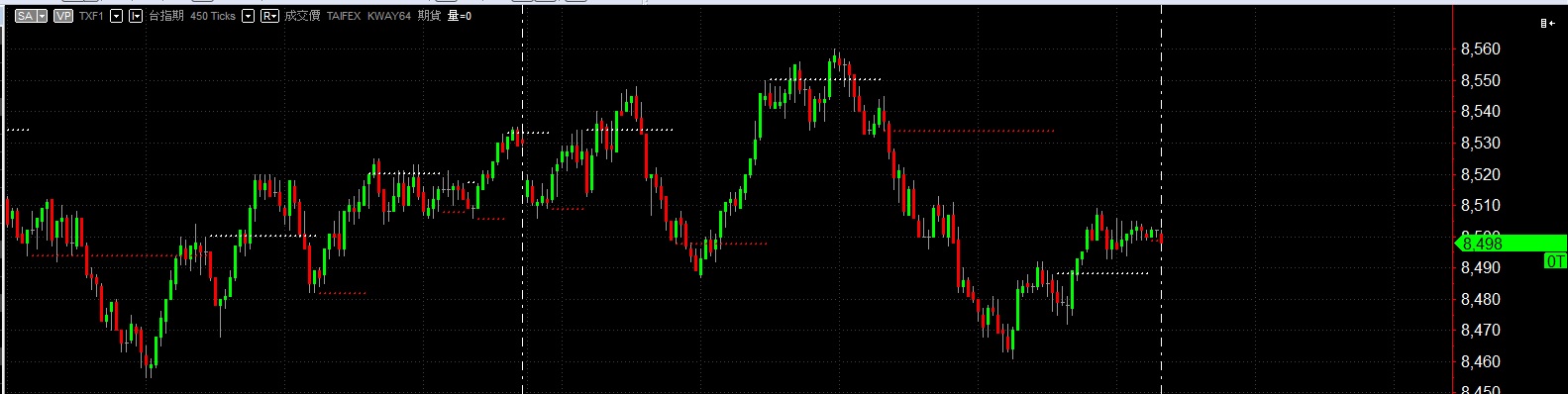

同樣的程式碼在data1獨立圖表中運作正常,但當我想要把長週期data2資料一起畫到data1圖表的時候
copy同樣的程式碼新增for data2的condition變數stl2 sth2 p12 p22,並將high low改of data2就無法正常運作
支撐壓力線只要high > high[1]或low < low[1]會跟著位移,設定的stl sth p1 p2開關無效
我觀察很久應該是因為data1週期小data2,當data1  k棒結束時就會重新計算所有程式碼,導致data2原本計算的true / false失效
我改了很久改不出來,想請教各位高手是否有能夠解決此問題的寫法
感謝!!
原始data1程式碼如下:  (效果如附件圖檔)
