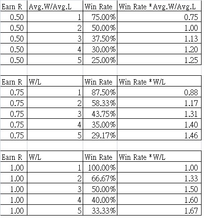

若要賺0.5R,平均獲利/平均虧損=2時。則勝率要求為50%。這時版主的公式算出來=1。
以下table有各種數值。可看出來一個平均獲利/平均虧損=3的策略,勝率要有37.5%才能賺到0.5R,這時版主公式值為1.13。

發表於 16-6-12 17:37 | 顯示全部樓層
本帖最後由 Blake 於 16-6-12 17:44 編輯
思考致富 發表於 16-6-8 16:39
請問你的0.5R 定義是什麼?
Expectancy=[avg_profit x win_rate-avg_loss x loss rate]
                 =[avg_profit x win_rate-avg_lossx(1-win_rate)]
Expectancy/avg_loss=[avg_profit/avg_loss x win_rate-(1-win_rate)]
Expectancy/avg_loss+1=(avg_profit/avg_loss+1) x win_rate
假設avg_loss=R,也就是平均虧損。那麼earn_R=Expectance/R=0.5,意謂著 平均期望獲利/2=平均虧損
0.5+1=1.5=>   1.5/(avg_profit/avg_loss+1) =win_rate
1.5/(2+1)=0.5=50%=win_rate
win_rate=(1+earn_R)/(avg_profit/avg_loss+1) , earn_R即上方的0.5,你可以代入任何你想要的值。
一般earn_R>1的機會很少。所以它顯示的勝率跟賠率都很高。
要賺1R的勝率,且平均獲利/平均虧損=2時,勝率要求=(1+1)/(2+1)=2/3=66.7%
其實以上Expectancy的公式是錯的,真正的expectancy應是定義冒 1元的風險所取得的獲利。
所以您的問題在16樓回答中,已經是用期望值在計算總獲利了,自然就與勝率無關了
