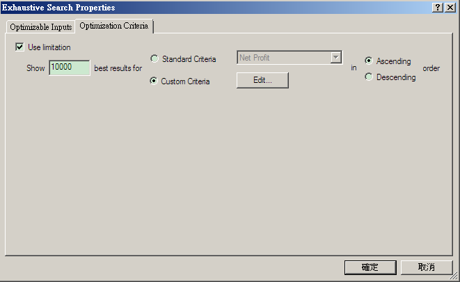

1. 利用最佳化功能中的 Custom Criteria
按下Edit之後, 可以用sript language 輸入你想要使用 Criteria
裡面有個現成的淨利/MDD, 只要點取 Custom Criteria 就生效了

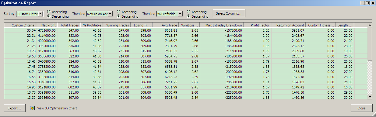

只要把Sort的主Key設定為Custom Criteria,
最佳化報表就會把不同參數的淨利/MDD顯示出來, 並將結果依淨利/MDD的高低來排序
但Custom Critria 的限制是: 在script language中, user 只能取用策略的整體績效數據來做運算,
個別K棒裡的數據則無法取得, 如此一來, Sharpe Ratio等需要每日報酬的Criteria 就無法使用這個方法了

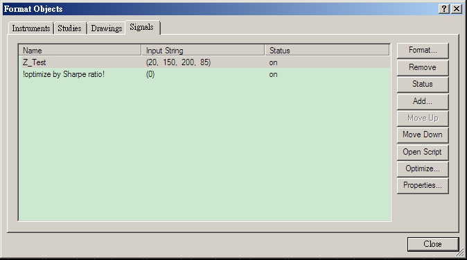

2. 利用 SetCustomFitnessValue 這個指令
在最佳化報表裡有一欄叫Custom Fitness Value,
這個變數可以在Study中被取用到.
MC 內建有一個 !optimize by Sharpe ratio! 的Signal,
就利用到SetCustomFitnessValue 這個指令來達成以Sharpe Ratio來對策略作排序.
這個Signal該如何搭配你的主Singal服用呢?
只要在策略設定時, 將 !optimize by Sharpe ratio! 訊號加入即可
如果要使用月報酬率來計算Sharpe Ratio, input設0.
如果要使用日報酬率來計算Sharpe Ratio, input設1.
如此一來, 最佳化報表中custom fitness value 就會顯示出sharpe value的值了

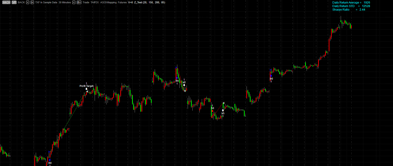

所以我自己寫了一個MySharpeRatio函數,
它以交易日的日損益為基礎, 不考慮 Initial Capital
計算Sharpe Ratio = (日損益平均數 / 日損益標準差)  * SQRT(252)
這個函數可以:
a) 在圖形上方顯示Sharpe Ratio的值
b) 可以選擇是否要將每日損益輸出到檔案供進一步分析
c) 會自動判斷是否在最佳化過程中, 在最佳化時, 則只設定Custom Fitness Value,
而不作上述兩個動作以節省時間與避免無謂輸出
MySharpeRatio.zip (2.01 KB, 下載次數: 78, 售價: 5 金錢)
該如何服用這個函數呢?
只要在你的主信號最後一行加入
Z_MySharpeRatio(lastBaronChart_s, true, "D:\Trading\DailyReturn.csv");
(請先確定有D:\Trading 此一目錄)
如不要把每日損益輸出至檔案, 就改成
Z_MySharpeRatio(lastBaronChart_s, false, "D:\Trading\DailyReturn.csv");
