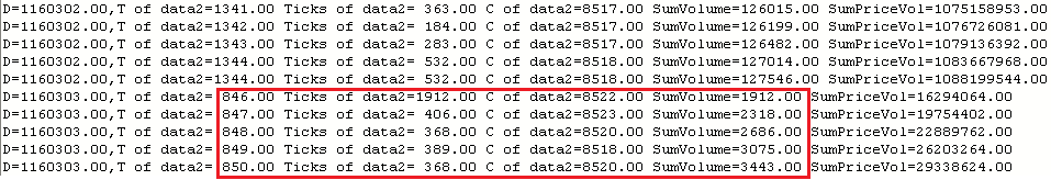

請教均價線公式哪裡錯了
發表於 16-3-4 14:09 | 顯示全部樓層 |閱讀模式
Data1 5分, Data2 1分
寫成一個指標載入後, print 出來發現
0846 的量總和還對, 0847 後就亂了, 不知原因在哪
Vars: SumVolume(0) , SumPriceVol(0) , VWAP(0) ;
IF (D <> D[1]) of data2 Then
Begin
  SumVolume = 0 ;
  SumPriceVol = 0 ;
End ;
SumVolume = SumVolume + Ticks of data2;
SumPriceVol = SumPriceVol +(C of data2)*(Ticks of data2);
If SumVolume > 0 Then
  VWAP = SumPriceVol/SumVolume
Else
  VWAP = C of data2;
Plot1(VWAP ,"VWAP Data2",white,Default,3) ;
if D > 1160228 then
begin
print("D=" ,D of data2 , ",T of data2=", T of data2,
       " Ticks of data2=", Ticks of data2,
       " C of data2=", C of data2,
       " SumVolume=", SumVolume ,
       " SumPriceVol=", SumPriceVol);
end;

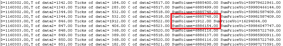

你的例子裡, 5分線是主圖, 以1分線的資料來計算daily-reset 的VWAP
對5分線的Bar而言, 根據1分線提供的資料所做的計算, 就是Intra Bar的Result, 算完後就扔掉了
下一分鐘在計算的時候, 所有變數的值又回到了上一根5分Bar Close時的值
所以在8:47分計算時, 你所reference到的價量相關值
並不是8:46分時的值, 而是前一天收盤時的價量相關值
如果要把IntraBar時的計算留下來
變數宣告時, 就必須加上IntraBarPersist
