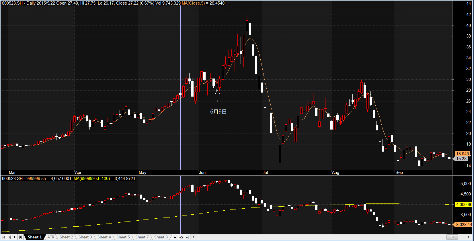

这个问题是因为我在用Foreign函数的时候,碰到一些复杂的局面。举一个例子(说的是大陆的股票,望台湾的朋友海涵),如下:
见图001

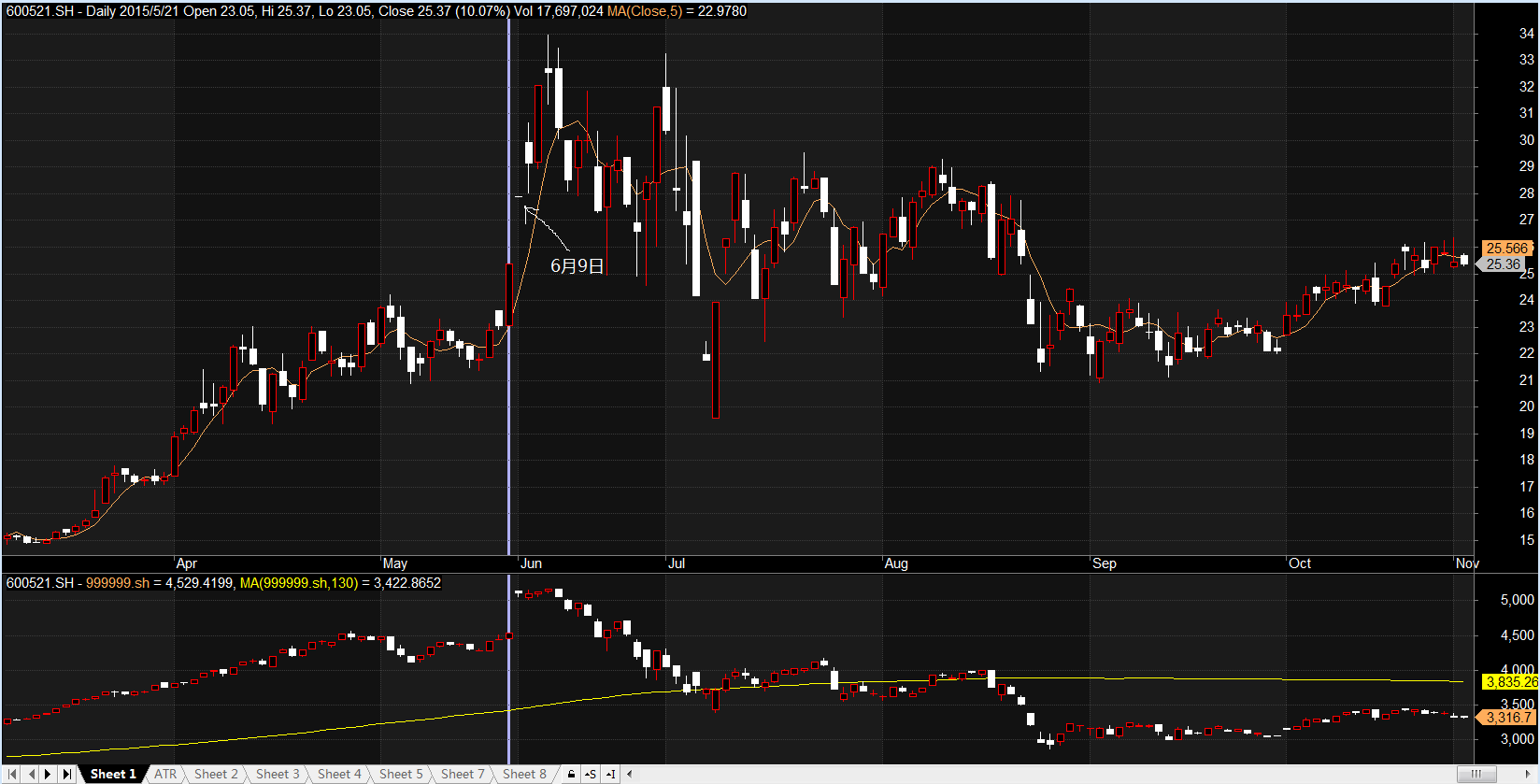

600521这只股票在522日这天停牌,直到69日复牌,所以这一段时间的K线没有,相应的我引用的“上证指数”也会缺少这段时间的K线(共12个交易日)。K线少了,相应的指标如MA,还是会根据这些K线来计算。如600521中的“上证指数”在521日和69日这两天的MA(close, 130)的指标是3422.873443.60
见图002
而另外一只股票600523中的“上证指数”在521日和69日这两天的MA(close, 130)的指标是3428.073666.48。可以看到,这两组数据完全不一样,原因就在于某只股票停牌造成的K线缺失。因为我在做backtest时,buy的规则会用到Foreign函数,比如只有在“上证指数”的close > MA(close, 130)时,我才会有个股的买入动作,但因为数据的不一致,会有在不该买入的时候,却买入了。

上面那个问题可以用AddToComposite函数来解决,蛮简单的。另外谢谢上面那位朋友的建议,不过因为我不知道我说的这个问题是不是小概率事件?如果是,忽略是可以的,但如果不是,backtest的结果可能会误导我。
