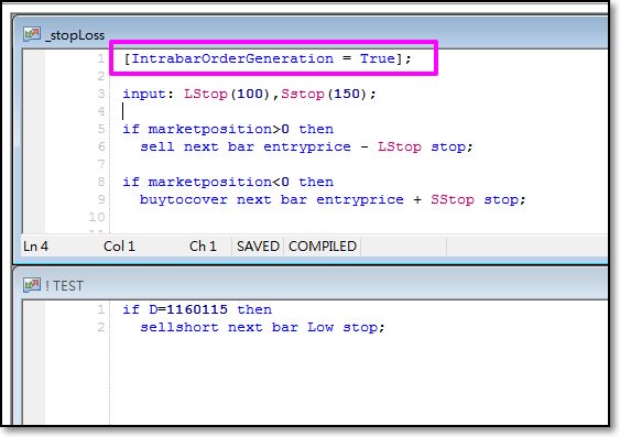

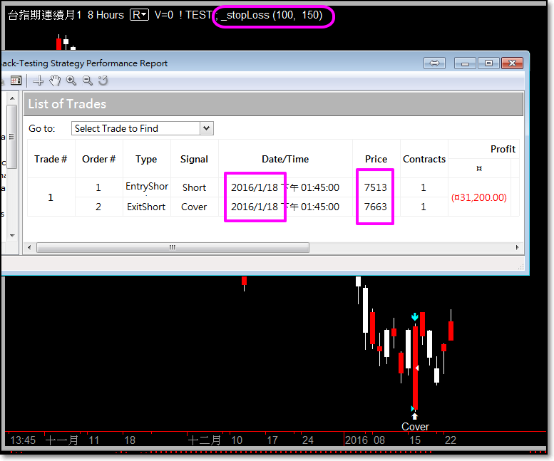

不用 Set 開頭指令,就自己寫一個專用的訊號(IOG=true),一起放上圖表。
沒房子的阿捨 + 1 太強了
hoonsor + 1 按一個讚
