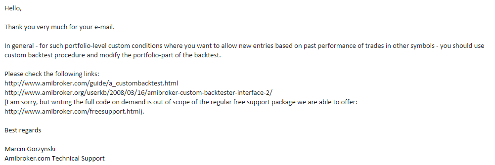

 樓主| 發表於 16-1-28 00:03 | 顯示全部樓層
lwhuang 發表於 16-1-27 19:51
你先把官方回覆貼上吧
不能发链接,见截图。
發表於 16-1-31 15:29 | 顯示全部樓層
回信內容是希望您先付費..然後才會給準確的線索..
您要的功能用 custom backtester 做也可以..但是進入障礙會提高 (有幾十頁原文資料)
如果您不怕寫簡單英文信問答的話..購買 AmiBroker 技術支援很划算的 (個人認為)..
