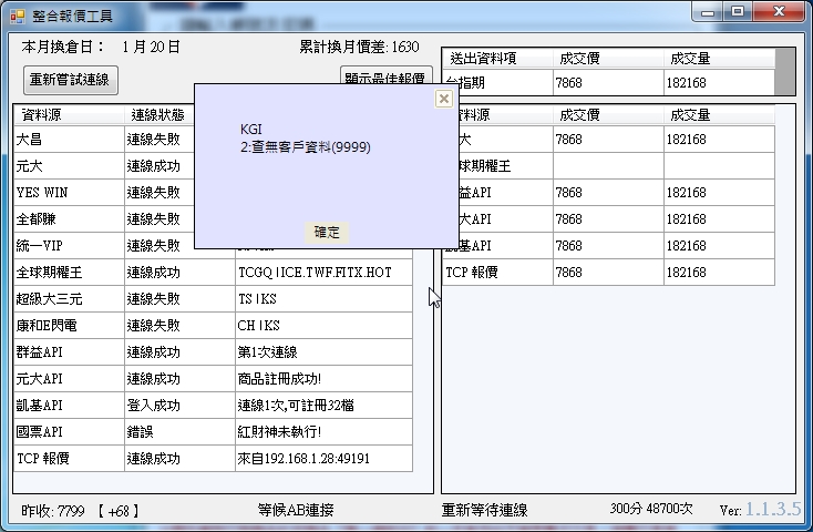

tts 發表於 16-1-7 22:51
這是小弟報價工具的盤後(約13:50)自動截圖
圖中的KGI 查無客戶請無視 (因全球期權王下架,但我懶得拿掉所 ...
PS.
應該跟策略王無關
因為其中一台電腦根本沒安裝那個軟體
不是前台策略王的問題
是報價 API 後台 Server 與策略王後台 Server一樣
所以報價 API 會跟策略王一起掛掉

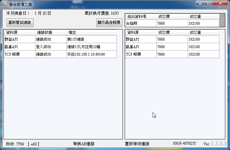

發表於 16-1-8 16:48 | 顯示全部樓層
lwhuang 發表於 16-1-8 16:26
群益反應還是會動的,其它家有開戶寫過,沒有真的用過,好像連反應都沒有管道,請大家推薦,有報價的還有 ...
有報價API的應該就那幾間
元大、群益、凱基,至於國票..老實說我認為那是跟DDE差不多的東西
我今天連線看起來並無異狀
不能連是發生在什麼時間點?
我的工具看不出來報價有無正常,但還能判斷連線狀態..
(當初做這工具時沒想到個別加上報價次數,現在懶得改了..)
