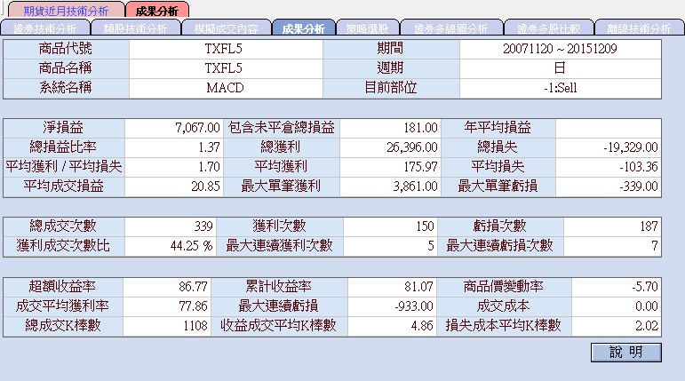

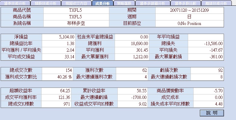

小弟這幾天才接觸程式交易,想請各位大大幫小弟看看數值好不好,那邊是小弟該注意的感恩

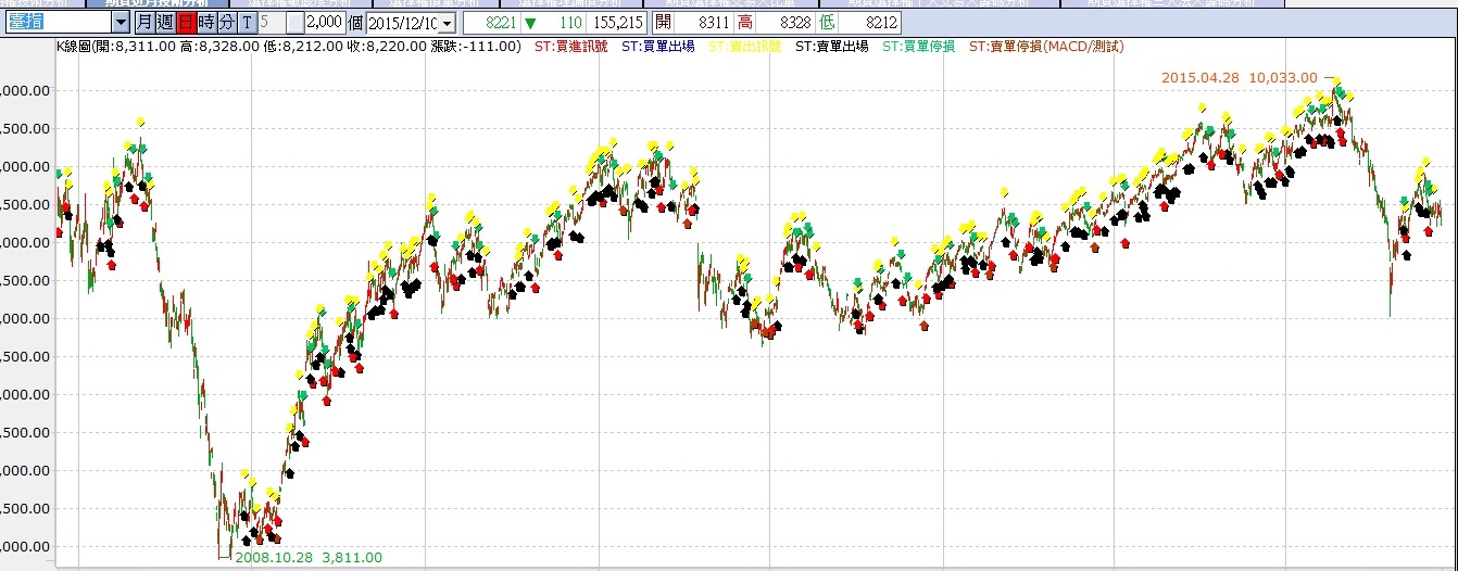

MACD多空(有設最大損失100點)

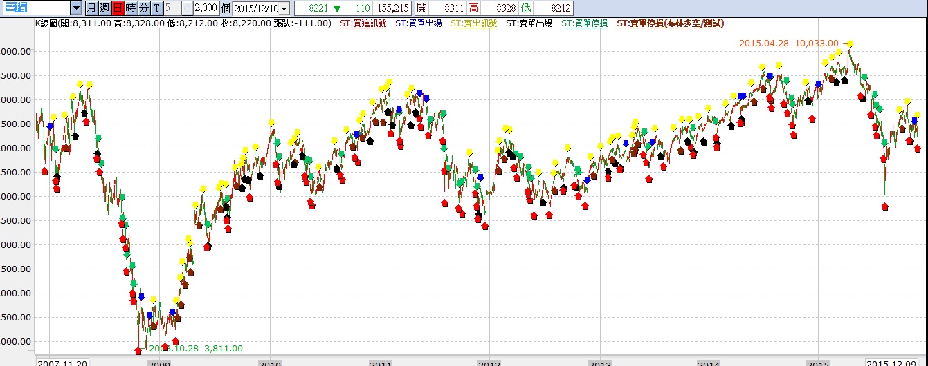

布林多空(有設最大損失100點)
發表於 15-12-10 21:08 | 顯示全部樓層
訊號雜亂, 還有很長的時間需要磨練.

發表於 15-12-11 10:03 | 顯示全部樓層
您有加入結算日出場嗎? 若沒有的話績效會失真
若真的不想結算日出場,但至少要結算日多單留倉,空單出場,因為結算日有空單留倉,會有多計算月價差的獲利
一般來說,波段的年獲利平均起來要大台要30W以上,才算是不錯的策略
這算起來一年約17W左右,少了一些
沒有獲利曲線圖嗎? 看起來會比較清楚
 樓主| 發表於 15-12-13 11:20 | 顯示全部樓層
blj0511 發表於 15-12-11 10:03
若真的不想結算日出場,但至少要結算日多單留倉,空單出場,因 ...
好像沒也耶,我再試試看
