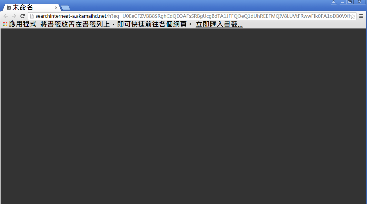

我的 chrome 毀了, 重新安裝數次都不成功(如圖),
請問可能的原因是什麼? 有何解決方法?

發表於 15-12-4 22:38 | 顯示全部樓層
被綁架了
找找關於searchinterneat-a.akamaihd.net 綁架資料
或試試https冒號//free點com點tw/google-software-removal-tool/
googleandy + 2 研究看看,謝謝您。

發表於 15-12-5 13:22 | 顯示全部樓層
我想到之前遇到過的一種綁架方式是這樣:
它不是修改系統的登錄碼或是其它高超的手法
而是僅僅簡單的在啟動的捷徑(short cut)(也就是「開始」程式選單或桌面、工作列上用來啟動程式的圖示)裡頭動一下手腳,當使用這個捷徑啟動時,就連線到它設定的網址
這種的,只要把被動手腳的程式捷徑刪掉,自行拉個新的出來就可以了
一般遇到被綁架,大多會去檢查登錄碼、移除再重新安裝軟體、用安全防護軟體做系統的徹底檢查……,而不會注意到這點
所以遇到這種,反而常常花了老半天沒法解決問題……
