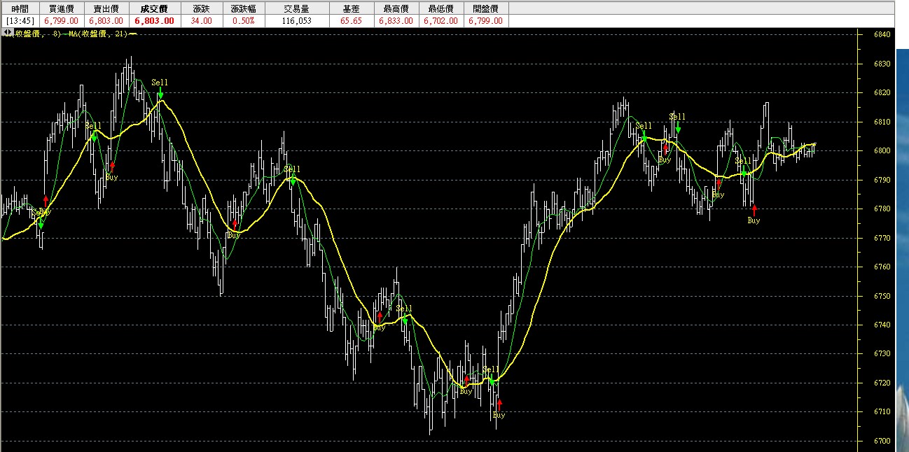

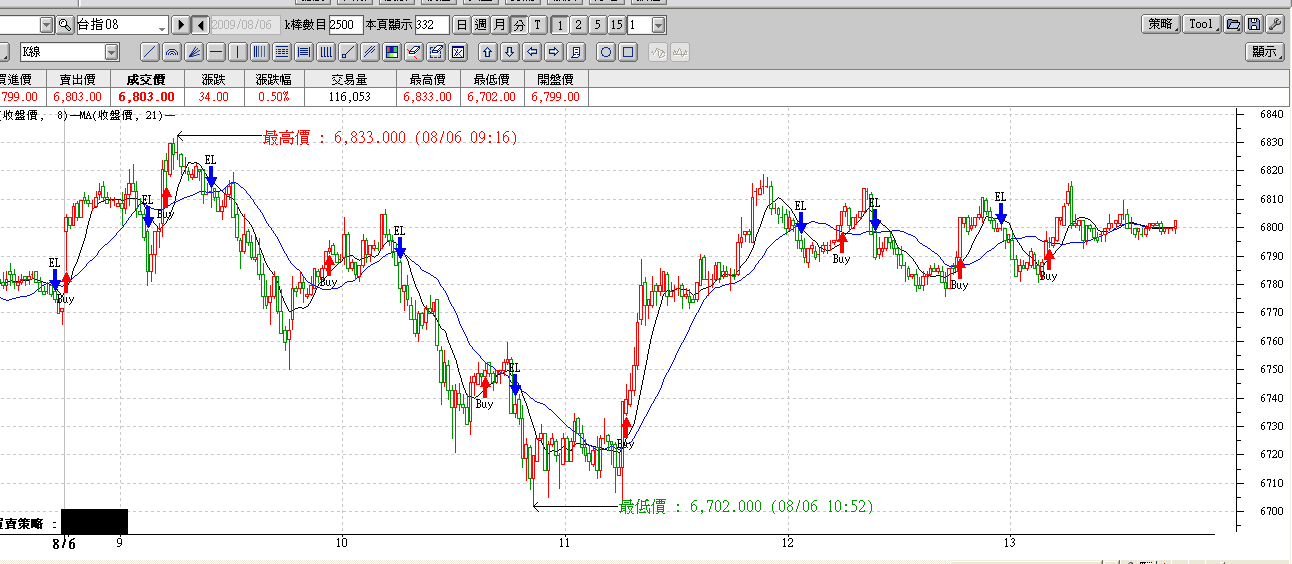

小豬大,
剛才做了山寨版,
還是你的訊號比較好啊
山寨版
小豬版

小娃大
這個東東是仿造您跟小豬大的圖而已(相似度60%)
當然別用來當作進出依據
還有你習慣白底,空心K線
我現在也改給你
你在AB主畫面右側My Custom處直接開New formula
將以下文字貼上即可
您懂C語言,希望這段文 ...

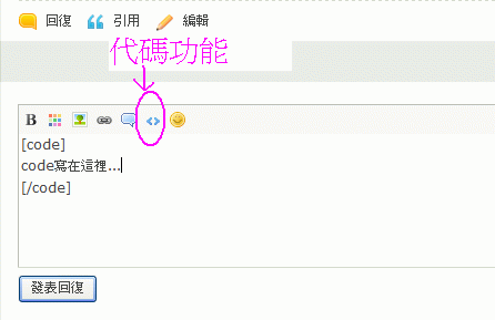

這裡的編輯器有代碼功能,
貼上的code比較整齊。
就會像下面這樣。

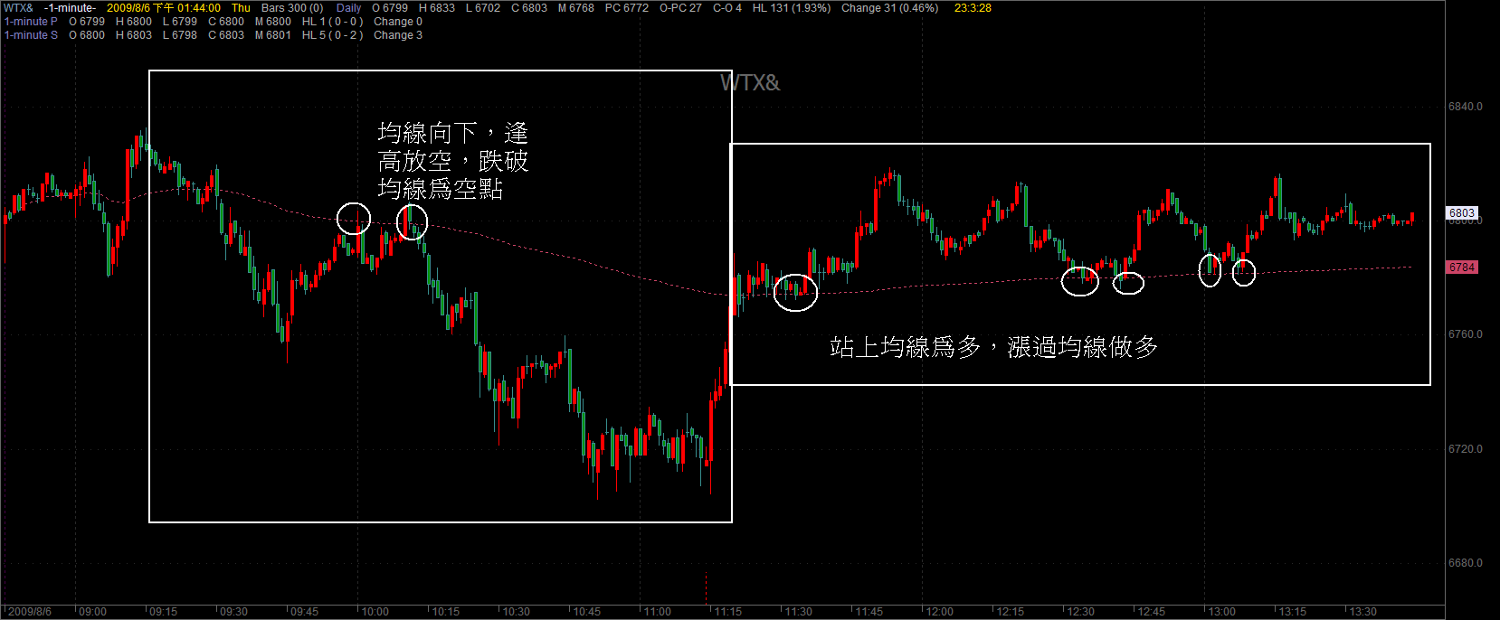

上圖就是:支.壓.多.空ㄉ轉換~簡單~一目了然~但是好用

blue大,你的圖我幫你解釋一下。
小豬大,有錯請指正。

他圖中的線很好~因為切割出了多空2區~上升的MA拉回踩線買多單!下降的MA反彈碰縣處做空單(位置戰)
以左半圖的空單來解說好ㄌ~好的進場點有ㄌ....那出場怎辦ㄋ?總不能抱上又抱下吧~那就在圖中再加進一條短均線比較貼近價格走勢的短均線
可以以站上短均線或短均上灣作為出場使用~然後等待反彈碰長均線的下一次空點!或是弱勢反彈後又跌破短均~短均下灣ㄉ追空點~
