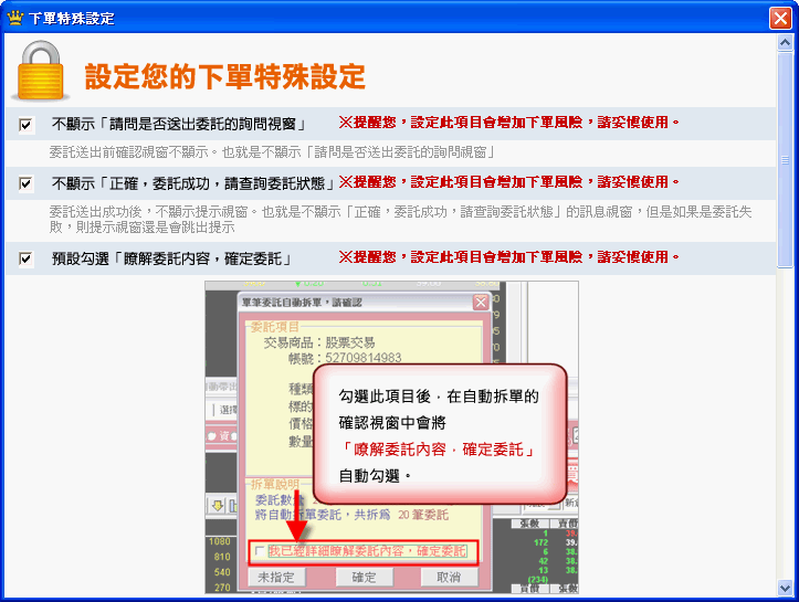

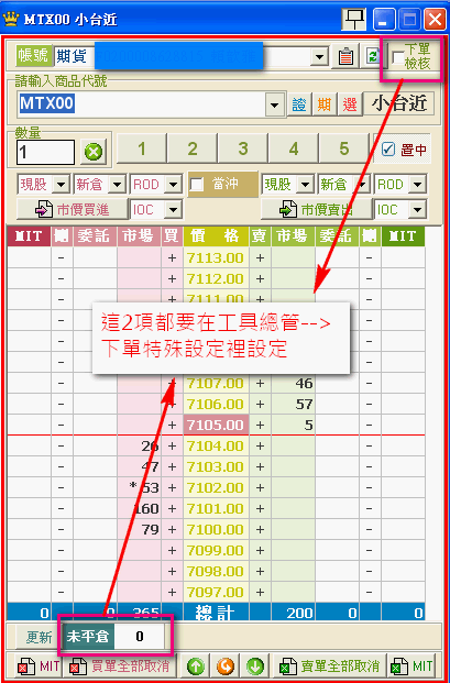

我用群益策略王2個星期,深深感覺下單還會蹦出一個確認視窗太慢了,
今天問營業員把這個問題解決了。

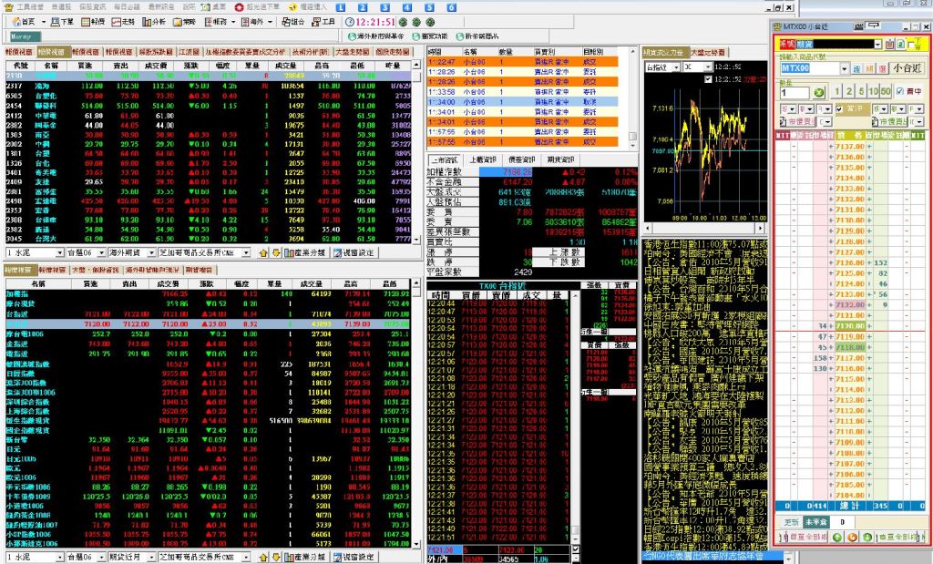

下面是設定後的閃電下單,多了下單檢核方塊(不打勾則不會跳出確認視窗),
並且有個欄位是未平倉,這樣子就不會搞不清楚究竟有沒有單子。

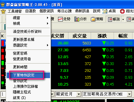

到工具總管-->特殊下單設定按一下。

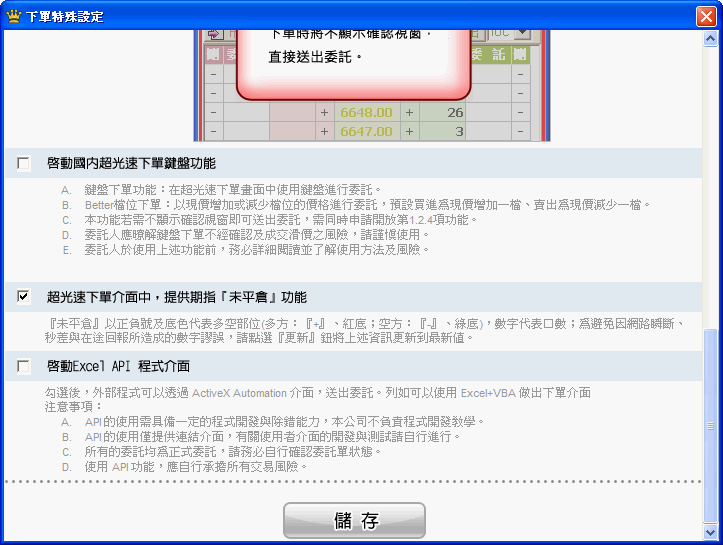

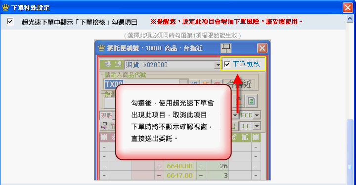

這是裡面的選項,依自己的需要打勾。
前4項打勾,可以去掉下單確認視窗。
上圖中的鍵盤下單,可能要填申請書才能用,目前我沒用到。

我也是用群益策略王的超光速下單,我之前是寫申請表申請的,
現在好像直接上群益官網就可以修改的樣子,
因為我的API申請與開通都是直接到官網點選的。
不過期貨的電子帳單,依舊要臨櫃才能辦理啦!真不方便 = =
以下介紹 "開通" API的流程,我想鍵盤下單應該也可以這樣做吧~~

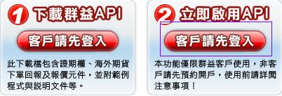

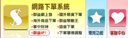

群益金融網,就可以看到這個頁面。選 "群益API" 那個連結。
選 2.
密碼就是你下單的密碼,身分證絕對不是用我的。
接下來就是進到綠茶所提供圖片,"下單特殊設定"的頁面,
需要哪個就勾哪個,最後記得要儲存。應該這樣就可以了。

回復 1# 綠茶妹
    現在鍵盤下單好像不用申請了耶!我把他打勾就可以用了。閃電下單欄的價位會多兩個顏色。

補充一點,今天覺得市價和better價都還好,
成交速度很快。
我覺得之前多跳出確認視窗會拖累下單的速度。
現在取消就好多了。
