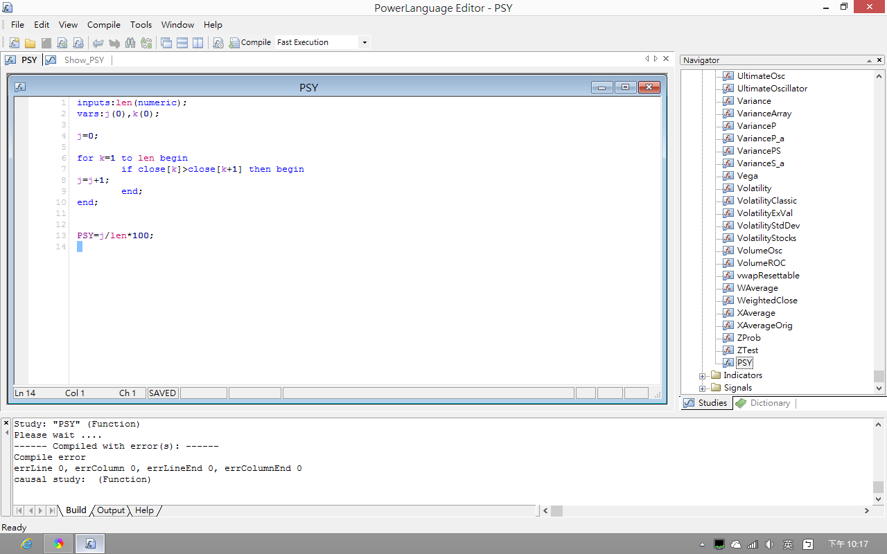

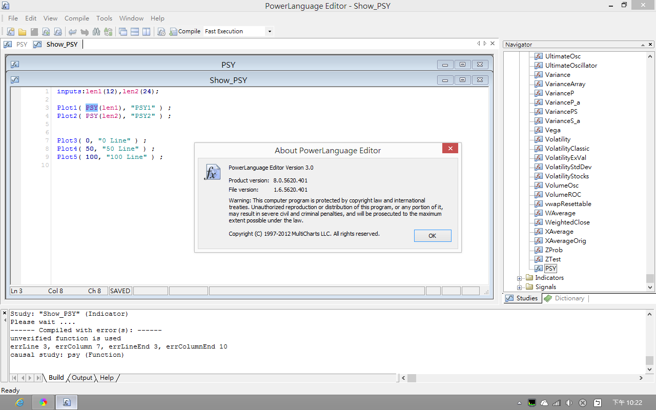

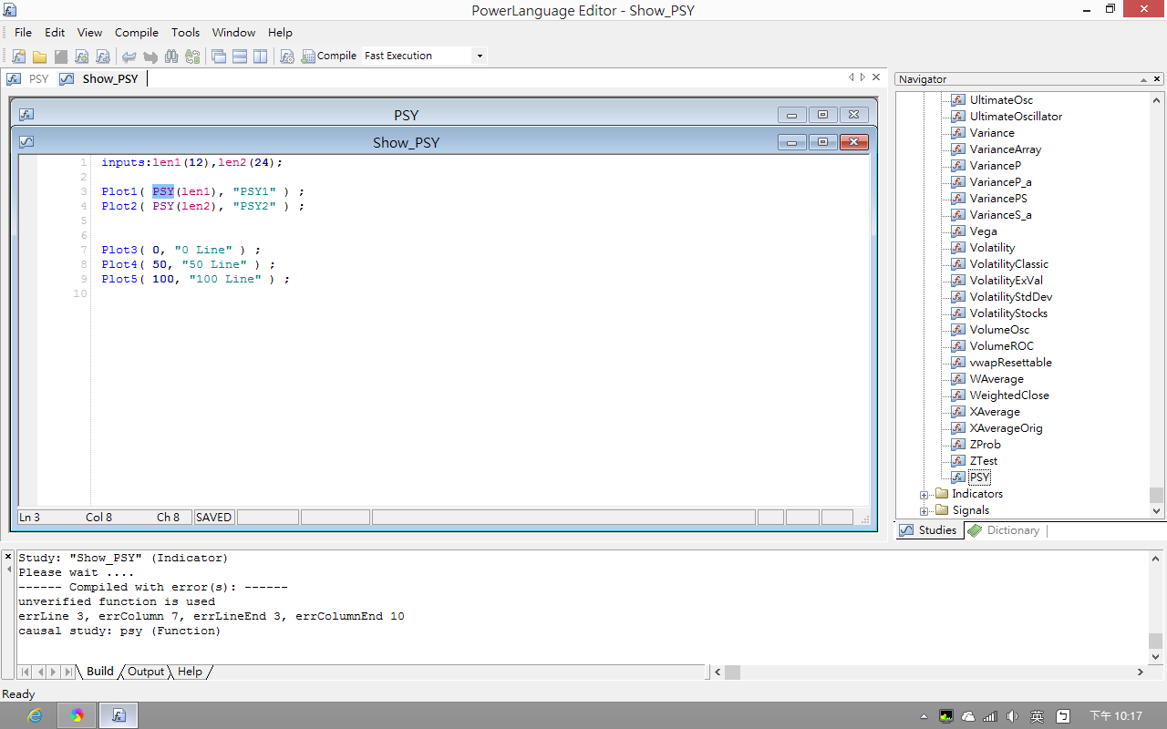

發表於 16-5-14 22:21 | 顯示全部樓層
本帖最後由 f29825604 於 16-5-14 22:22 編輯
blj0511 發表於 15-11-24 11:40
我看分K也是正常的,就是當日會拉成橫線,每根分K出來時不會變化,若您要分K也會變化,那就是以K棒來看,那您 ...
請問blj0511大大
這樣是在下操作哪裡出問題?
感謝您!
發表於 16-5-15 08:26 | 顯示全部樓層
你沒錯, 是Multicharts原廠的錯。
在第一圖裡 ,
Compilation Error (errLine 0, errColumn 0, errLineEnd 0, errColumnEnd 0)
用google或在原廠或凱衛官網上都有解答。
比較奇怪的是 ,
這錯誤為甚麼改版不消失一直都有人反應?
發表於 16-5-15 10:00 | 顯示全部樓層
