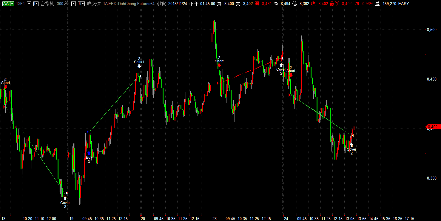

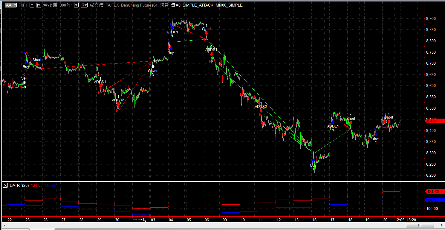

以下是個人心得:
先講理論上是好的
以每XX點即加碼,回檔XX點即出場的簡單加碼法則來說
賠的時候永遠只賠最後一口,賠XX點
但賺的是N口以上
大賺小賠原則
但實際上於操作或回測,並不是那麼美好的事
畢竟台指的跳空,讓你賠的時候可不一定只有一口
也不是只有賠XX點(圖左)
同樣的台指的跳空讓你加碼時的成本比較差(圖右)
圖很明顯 8800空  8700加空 都OK
8600要加空時,直接跳空下去變8468空....
成本馬上差了132點
一來一往,因為台指的跳空
加碼單的成本比理論上差<--賺比較少
加碼單的出場比理論上差<--賠比較多
導至實際回測或操作時,PF值或MMD不一定比單點進場好(統計上的顯著)
或許加碼技巧的優勢,要比較沒有跳空的商品比較適合
