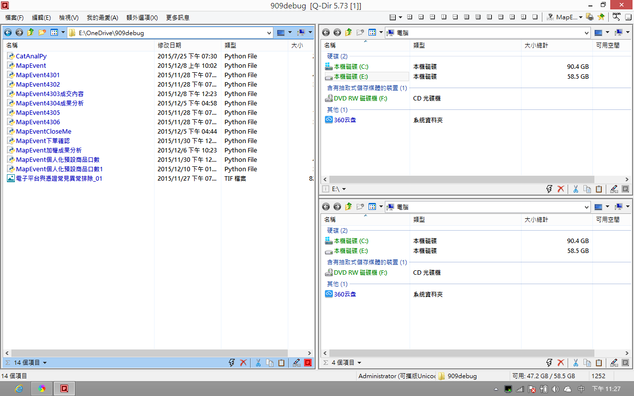

小弟挖到一些東東elrader\temp\MpEvent下
想像您請教
eleader\temp\MapEvent.py

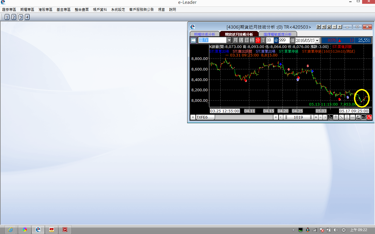

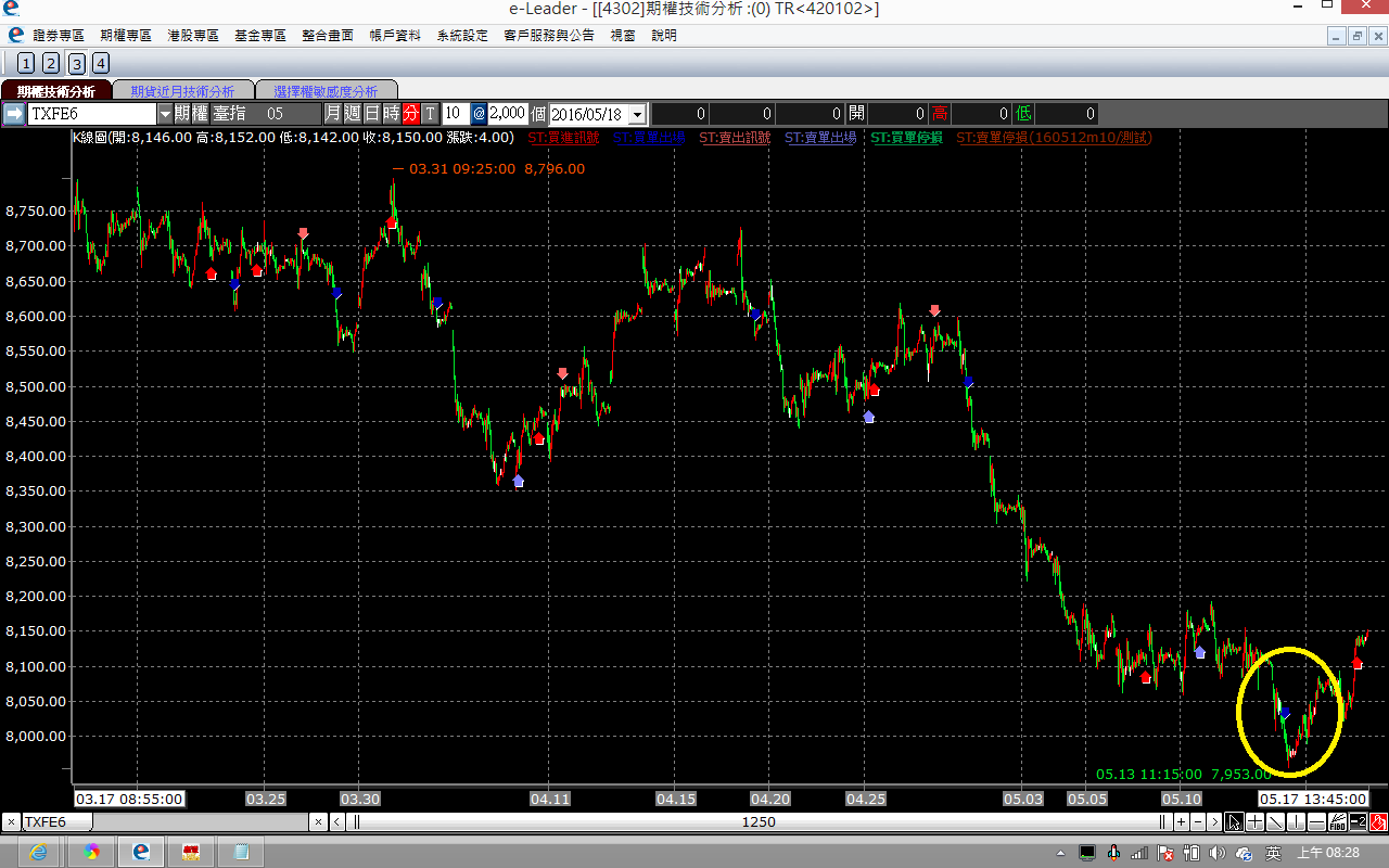

小弟建議eleader拋棄了吧  我用eleader程式交易實單了3年 (我都是用5分K,下一根K棒做確認進場)最近已經拋棄了
實際上出了非常多問題 是永豐問題 :
1. K棒在盤中跑時會與別家不同
2. 4306技術分析常常會無法報價 ,一掛點就是1整天,3年發生過50次以上.
3. 訊號非常不穩定,有可能是程式+系統問題
    不穩定指的是 (1) 訊號當根K棒出來下根K不見,條件不成立,但過沒多久更新,卻又有訊號出
                                來在前面。
                          (2)訊號出來後自動進場,過沒多久約隔3到4跟K棒後更新K棒數,卻那個進
                               場或出場訊號不見了。
                          (3)訊號出來後下一根K棒卻沒自動進單,很邪門,賺的訊號都不會自動進
                               場,但賠的訊號一定會自動進場,真的超邪門。
PS. 更新K棒數方法: 在 4306的K棒數欄位那 滑鼠游標宜到那 按enter就可以更新,不用重開eleader那麼麻煩。
結論 : 這些問題我全都打電話罵過台北總公司技術人員,1年罵一次,都是敷衍態度,三年光在訊號出來消失後要自己手動去進場/平倉,手續費與多虧損的起碼10W以上/口。
我已經跳槽到HTS 4000了  起碼問題沒那麼多

小弟這邊也會有幽靈K線eleader
