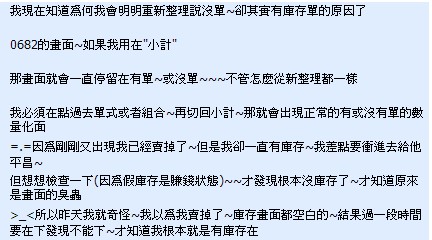

我直接轉貼我跟券商反應的內容過來~~~hts的庫存顯示有問題

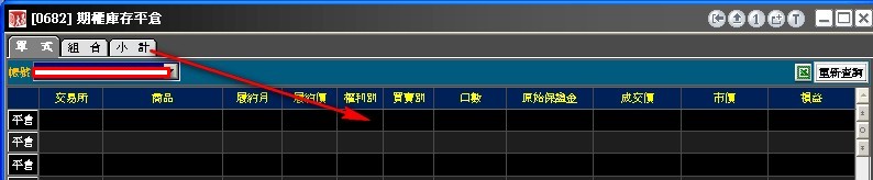

有問題的就是這個小計畫面~當你用在小計畫面時~一筆單進去以後~有單或沒單~再賣掉後會繼續顯示在有持單(或有單時卻顯示無單)
重新整理都一樣
要解決這個問題~你要立刻切過去旁邊的"單式"或者"組合"在點從新整理~才會出現正確的庫存狀態

我貼的那個文字的畫面~就是在MSN跟營業員說這個問題
營業員已經向上反應了
