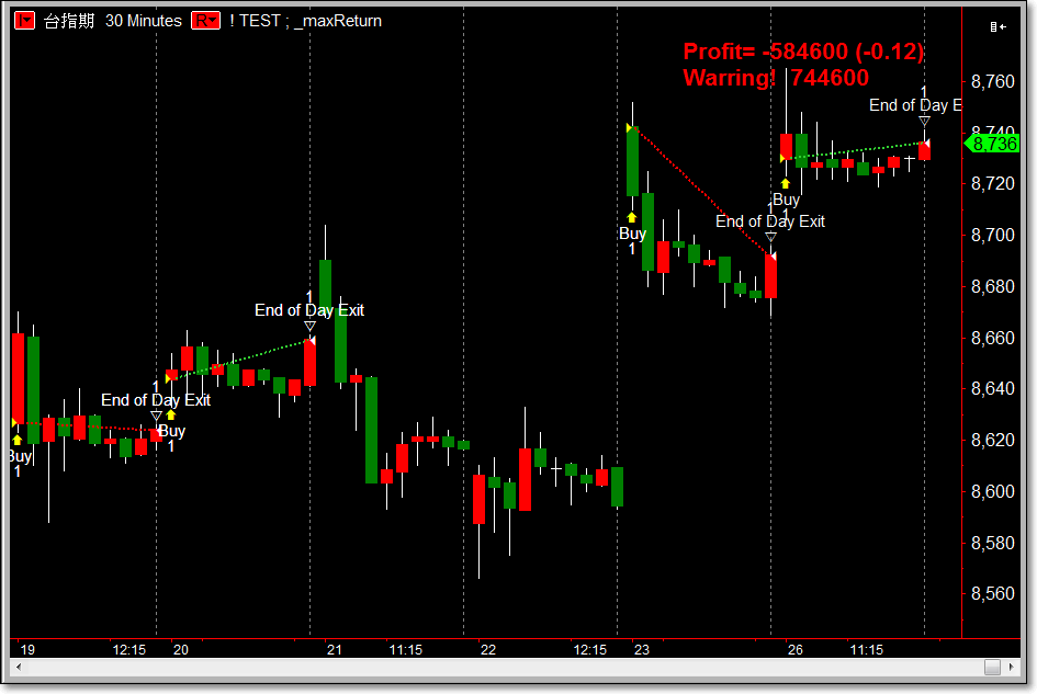

發表於 15-10-26 14:56 | 顯示全部樓層
aven0819 發表於 15-10-25 07:25
感謝各位大大,
加入t=1345代表是定義時間點從1345開始算,因為1345是收盤,所以高低差的值是指1345收盤這 ...
我不大能理解,程式無法判定是什麼意思?
直接把訊號放上圖表去看,但是我加上 setexitonclose,好讓每天都有機會"買進進場"。
訊號圖看來就是符合要求的。open tomorrow 或是 open next bar 有本身的特殊性在...
