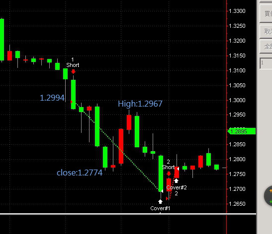

這是一段停利的機制,當進場後close時若有獲利超過100點後,當獲利變少成50點時出場,若沒有就滿300點停利,但成式運算卻變成這樣的狀況
1.2994-1.2774=0.0220  獲利超過100點了
然後漲上來到1.2944就應該要有出場訊號,但都已經1.2967了都沒有出場訊號,請問是啥原因? 但其他類似的狀況有的是可正常出場的,但就這次很不正常,重新整理訊號也一樣,這是啥問題?

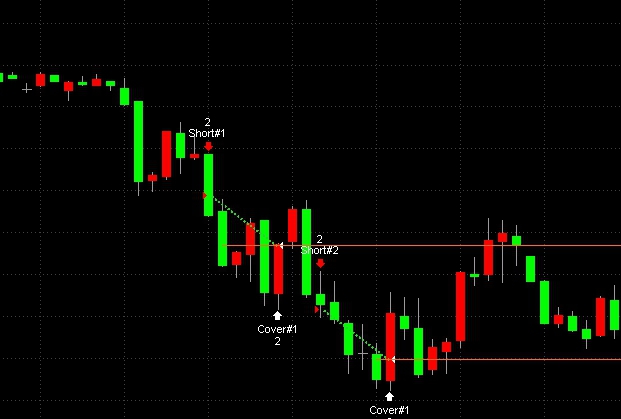

我把停利線畫出來,很明顯過價沒出場

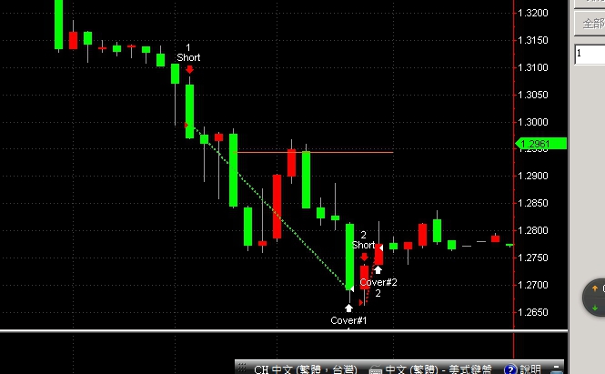

再來看一個更明顯的,這張是10分K(出場參數有些不同),基本上跟上張是差不多時間,但一樣也發生了問題,可以看到第一次出場第六根才出場,晚了兩根,但第二次出場就沒問題,有正常出場
實戰執行時確實第一次出場第四根K棒就出了,但是資料重新更新後就變這樣了

圖1:
進場當根, 不動作.
第1根,獲利未超過100點,下一根不動作.
第2根,獲利未超過100點,下一根不動作.
第3根,獲利超過100點, 動作:在第4根掛entryprice-50的stop單.
第4根,獲利超過100點, 動作:在第5根掛entryprice-50的stop單.
第5根,獲利超過100點, 動作:在第6根掛entryprice-50的stop單.
第6根,價格未達entryprice-50, stop單沒觸價.
         收K時獲利未超過100點, 下一根不動作. (原本場中已掛出去的stop單會在下一根開盤時被取消)
第7根.....為何"應該"出場卻沒出場????  因為第6根未滿足條件, 第7根就不會有stop單,當然就不會出場嘍~
....略
第11根,獲利達300點, 停利出場.
你可以檢視MC的委託單紀錄, 在第7根K棒開盤時, 是不是有已取消的STOP單.
並且.....第7根已沒有stop單......如果價格從第7根開始噴出的話, 此次交易就會停損出場哦.....
至於第2個圖
實戰與資料重新更新後的訊號不同, 跟報價源品質比較有關, 有可能是快市時價格錯誤造成,
我最近也有碰到這個困擾...
