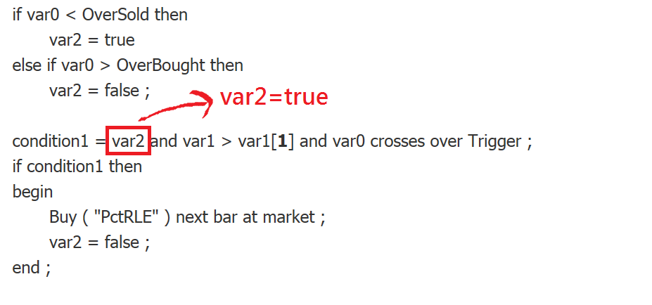

發表於 15-10-19 16:42 | 顯示全部樓層
如圖,  語法上,
        if var2=true 可以簡略為(或懶惰為)
        if var2
這兩句是完全相同的
JimmyHK + 1 感謝分享
