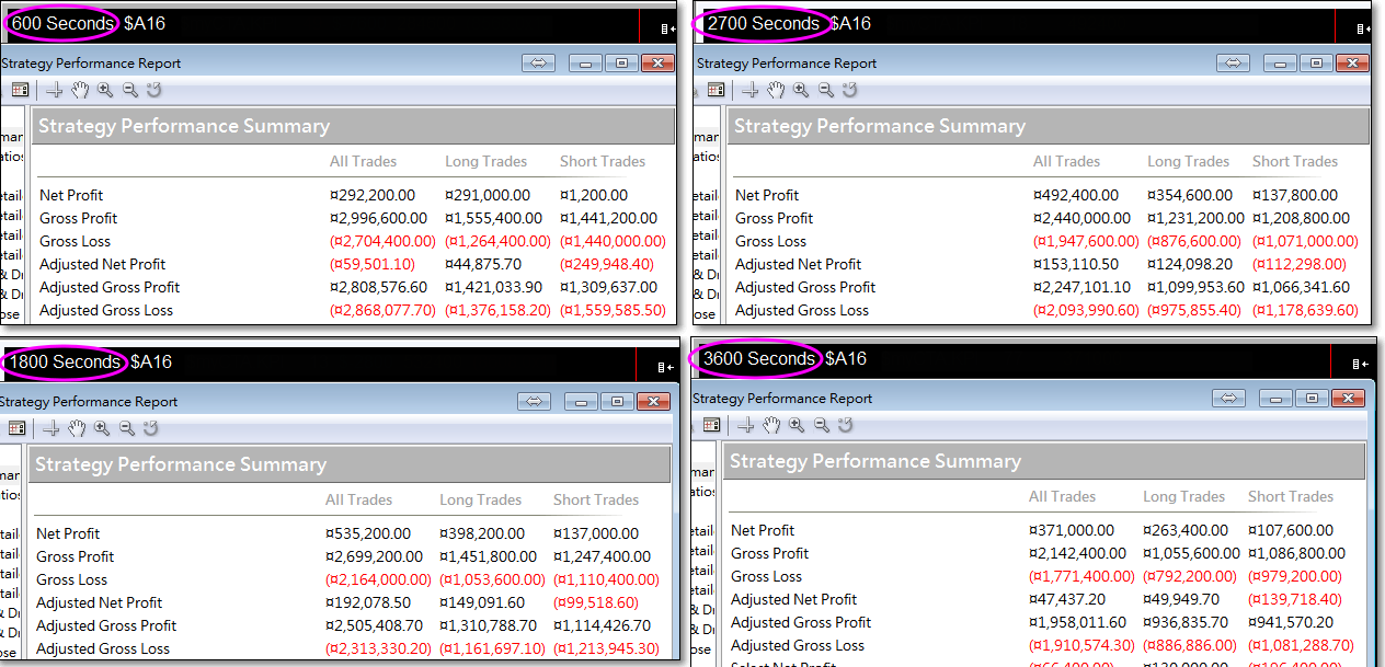

圖表的時間週期大小就是個 參數值。只是這個參數會直接改變圖表上的特性,但同一個商品在切分到不同的時間週期下,理論上應該還是有共同的特性存在。只是,以策略績效來看,因為交易成本的計入,往往就會看到很大的差異了。
回過頭來說,如果你很在意你的策略必須要有 參數績效高原 的話,那就想辦法讓你的策略在不同週期也能獲利,但別吹毛求疵,畢竟你測不完的,目前就還沒有把時間週期可以當做一個參數來跑最佳化的工具啊。 _6.png
