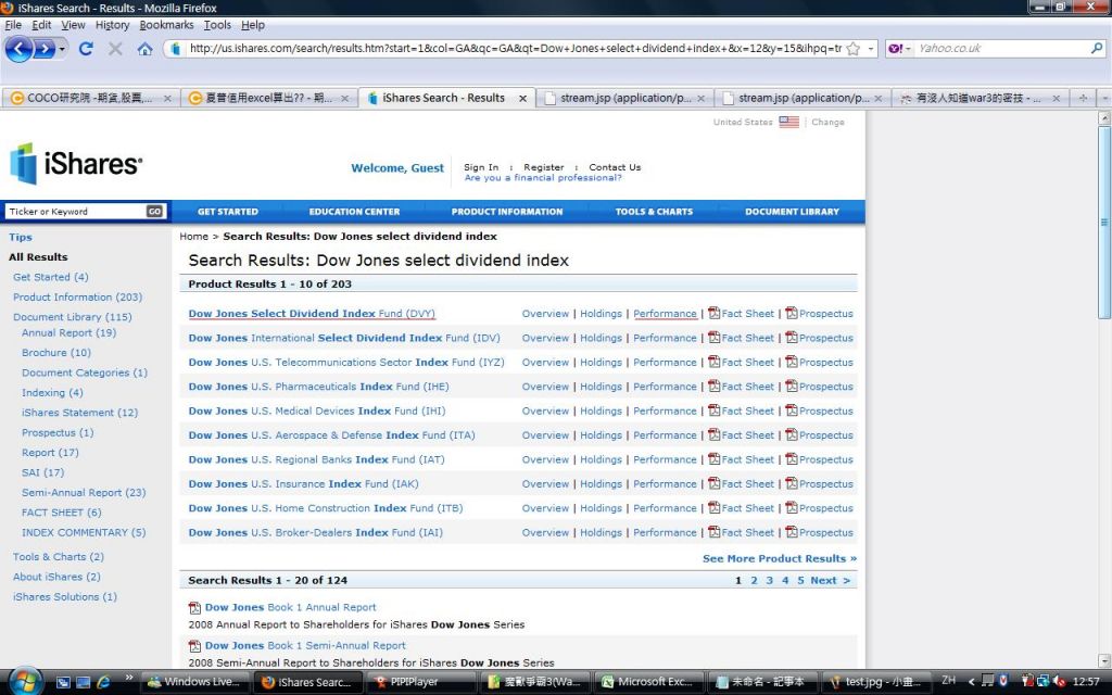

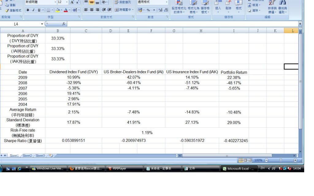

由於不知道你所指的6隻基金是那6隻,我以Ishare的Dividened Index Fund,US Broker-Dealers Index Fund和US Insurance Index Fund 這3隻基金來說明如何計算個別基金的夏普值以及以這3隻基金組成的投資組合的夏普值

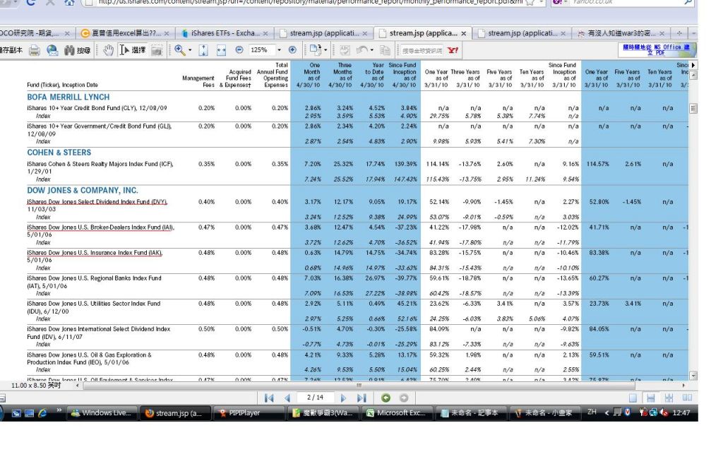

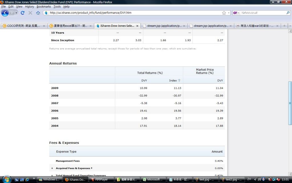

先在左上角填入你想計算的基金名字,找到基金後再去performance
用每年的ANNUAL RETURN來計算各基金的<平均年回報>和<標準差>,各基金的<夏普值>就是(平均年回報-無風險利率)/標準差
而投資組合的夏普值就以3隻基金的比重而定(在我說明例子中,我假設所有資金平均分配在3隻基金中,分別是33.33%,在實際應用時請自行調整比例)
Sharpe Ratio.rar (4.48 KB, 下載次數: 444)

本帖最後由 hkcarnby 於 10-6-2 11:14 PM 編輯
在這裡為大家說明一下一些excel的function
計算平均回報(average return)
=AVERAGE()
計算標準差(standard deviation)
=STDEVP()
log return
=ln()
加總(sum)
=sum()
邏輯陳述
例子:
=IF(I6>0,1,0)
如果CELL I6比0大,那麼把1寫進目前的CELL,如不是比0大就把0寫進目前的CELL
