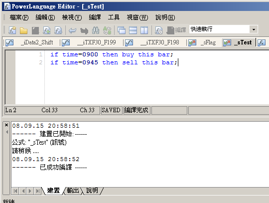

發表於 15-9-8 21:02 | 顯示全部樓層
開新檔案時, 要選訊號,
我 copy 過去是編譯的過,
但是如果你還是不行,
那可能要問凱衛客服,
這個錯我好像看過是軟體問題.

發表於 15-12-20 19:44 | 顯示全部樓層
aroe01 發表於 15-9-8 20:55
謝謝
可是發生了以下錯誤
沒問題阿~~~~~~~~~~~~
