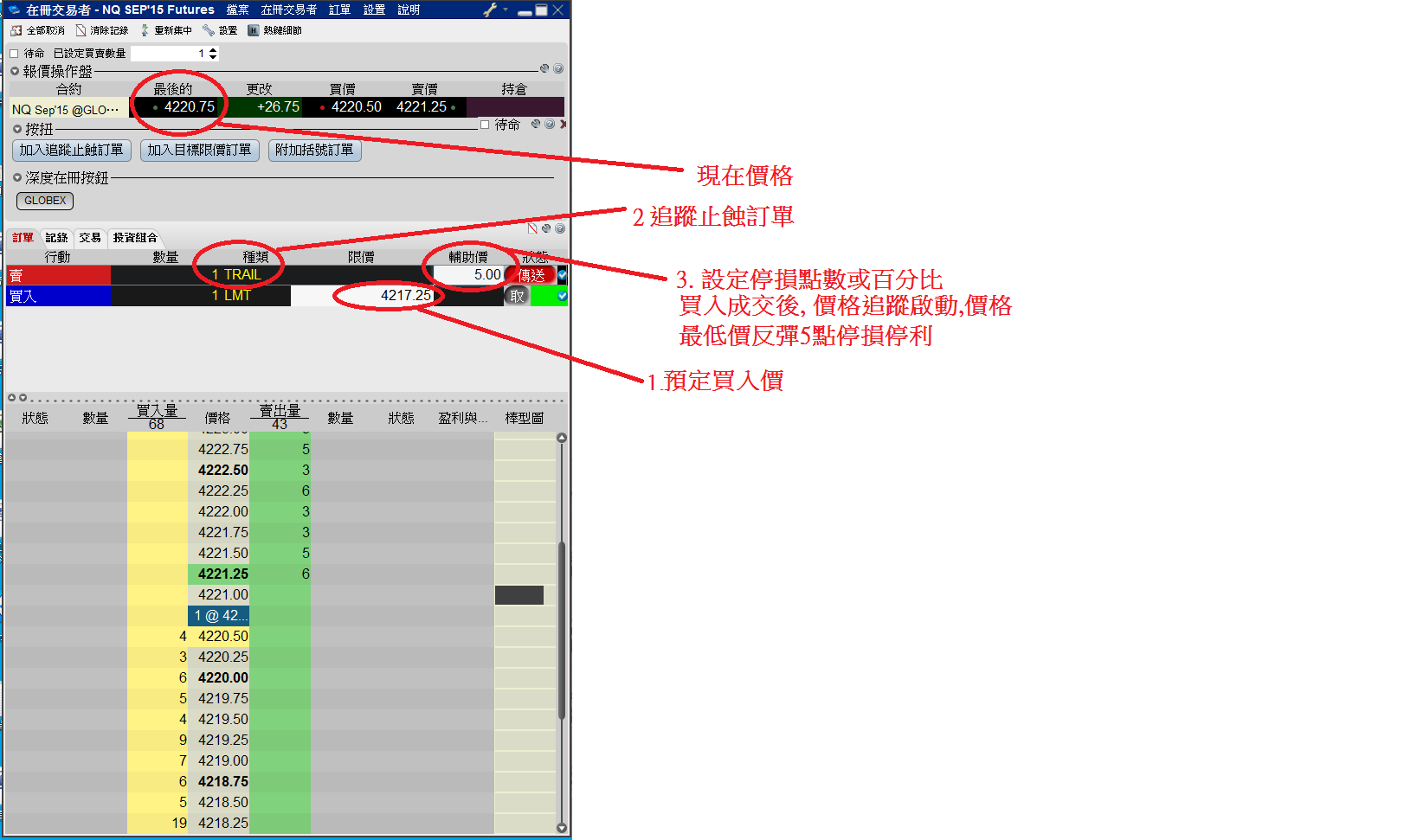

1. 下單成交後自動下自設點數的停損單. --> 請使用"加入追蹤止蝕訂單"
2.  手動平倉成交後自動取消停損單. --> 請使用"附加括號訂單"

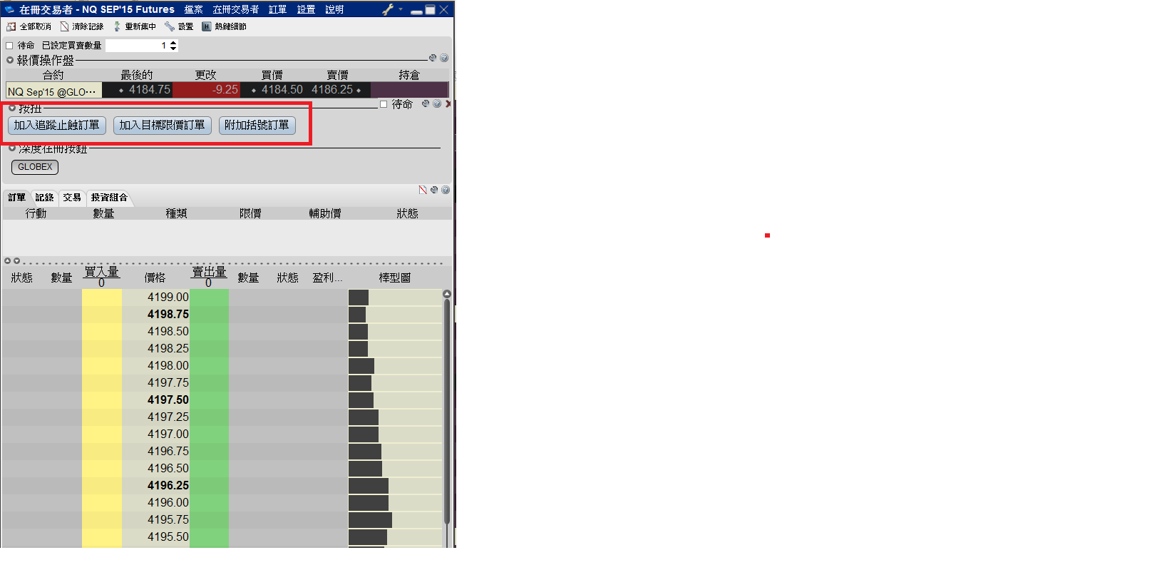

請問是在下單前啟用 "加入追蹤止蝕訂單"  "附加括號訂單" 兩個功能.
下單後就會自動執行嗎? 還是下一筆單就要點一次?
可以麻煩貼一張 自設停損點數 的設定頁面嗎?
謝謝..
發表於 15-9-7 13:40 | 顯示全部樓層
本帖最後由 bacardi 於 15-9-7 13:46 編輯
投資人 發表於 15-9-7 08:34
下單後就會自動執行嗎? 還是下一筆 ...
下單後就會自動執行嗎? Yes
還是下一筆單就要點一次? Yes
PS. "附加括號訂單"請比照辦理
