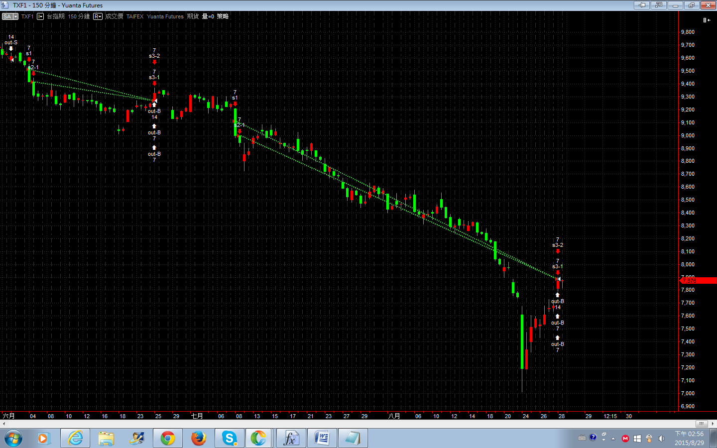

小弟近日在研究 進行加碼
但都會發現出現加碼單在罪後出場時 反覆操作
小弟是分三段加碼
有時我前單與加碼單已經要出場
但在那同時 第二段加碼又出來
變成我明明是希望
試單=>加碼1=>加碼2 =>加碼3
一旦條件係出場條件時  所以單子應該是重來
我估計應該  我的加碼2與出場條件同時發生?

我研究過若把  第二段加碼拿掉 就比較不會出現這狀況
但想請教是否有在其他語法上進行調整
我研究過使用entryname(1)<>"出場名稱"   但似乎無用  所以想跟大家請教
語法上應如何調整為宜
圖如下
謝謝大家指點
 樓主| 發表於 15-8-29 18:06 | 顯示全部樓層
對不起
問了傻問題
改成stop  限制下單數那調高 就解決了
