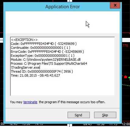

最近我跟我朋友接連兩天遇到MC要下單時,跳出這個錯誤,並不是每次下單都會跳出,有時可正常下單。跳出錯誤時,該委託己經完成。
一旦這個訊息出現後,下單機就掛了,也因為下單機掛了,接下就再也送不出委託了,圖面上報價還是依然正常跳動。如果你按skip或者Send,則MC就關閉了。當然這個問題因為我跟我朋友總共出現了三次,己經聯絡凱衛查問題。因為他不是每次都發生,我很怕凱衛可能會查不出結果。為什麼知道下單機掛了呢?因為如果去點選下單機,下單機的icon就會消失,而且下單機的log就停在當掉的時間,甚至有log只印到一半就停了。除了重啟MC其它都沒有用。下單機也是最新版本。
上一次跳出這一個情況時是凱衛支援的送下單通知到手機App功能發生問題,導致下單機在送出通知時一併也死了。
我跟我朋友的共通點,我們都在元大下單。發生的當下不是開盤就是盤中破新低。也就是都是快市時(尤其是這兩天)。想知道有沒有人也遇過相同的問題,這個相當困擾,因為就像不定時炸彈,我後來還用Autoit寫了一個自動偵測,如果發現application error至少可以送信箱通知一下,趕快做點補救。
另外,也有在研究下單大師,當然不是完全都沒有問題,像有時候無法登入之類的,而且最近凱衛下單機在7/20因為日盛有做了修改,但是下單大師都沒有公告有因日盛而做修改,我也不知道是凱衛沒寫好所以自己修改,還是下單大師用的人太少,所以根本不知道有問題。不知道其它的大大你們自己的經驗呢,下單大師真的會比較穩定嗎。

謝謝您的建議。其實我每天都重新開機,那台電腦除了交易不會執行任何其它程式。收盤後就關機,早上才開機。系統更是不更新。凱衛的第一線服務人員都是小秘書,一定基本上是叫你更新到最新版或者重新安裝。或者像你的情況,重新建工作底稿。如果技術上太複雜的就得看他們工程師是否真的夠力。
像我遇到的情況,是不能穩定下單,如果無法模擬出來,我想要能找到問題不太容易。如果只有發生在我身上,也許是我機器的問題。但是因為我朋友也發生同樣的情況,所以才想來這裏問問是否有其它人也有同樣的情況。
