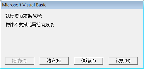

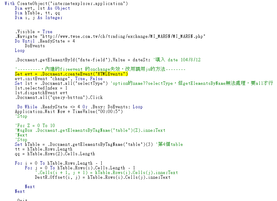

 樓主| 發表於 15-12-10 20:52 | 顯示全部樓層
joey0415 發表於 15-8-14 20:10
Joey 大, 求救求救...
重灌電腦後, script 就有問題了....不知道是否 Excel 設定動到了...
error message 如下圖...
只會改基本的 VBA.... 這只能請教大大了...
感謝!! 感謝!!
 樓主| 發表於 15-12-10 23:42 | 顯示全部樓層
不好意思....
上述的問題,把原來的IE8升版到IE11 後...
問題就解決了...
