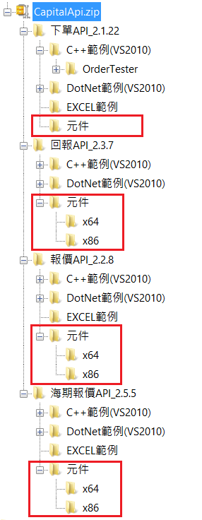

你在問什麼,看不懂。若你要下單的話,只能用32bit

我所看到的下單元件似乎只有32bit; 回報,報價及海期報價都有32bit和64bit
我個人沒用過64bit
我個人沒用過64bit
謝謝您,沒有錯,我也是用跟您一樣的版本,但就是下單沒有 64 bit ,這樣我們要寫應用程式時要混合 64/32 的程式碼很麻煩的,除錯也很困難,請問有什麼建議的解決方案
