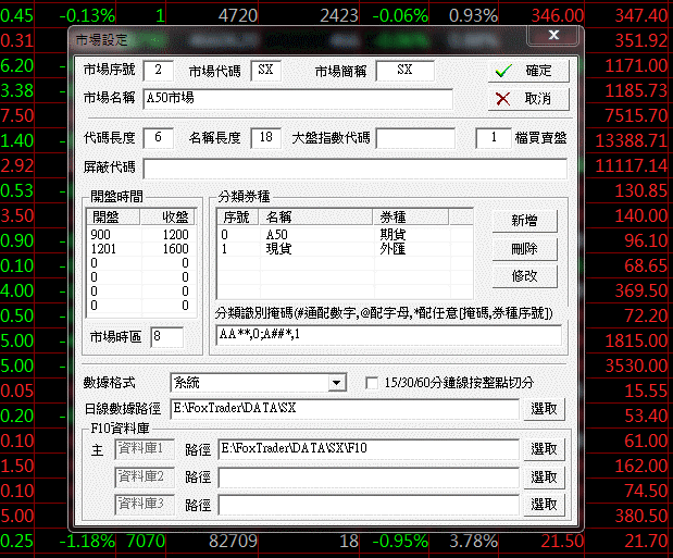

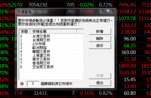

發表於 15-7-18 23:05 | 顯示全部樓層
本帖最後由 海傑王 於 15-7-18 23:16 編輯
在點精靈有A50現貨但沒提供量.飛狐沒量吃不到價所以在設定上要選擇外匯
在DDE理量的部分用期貨的量
SXA50=A50現,SYSTEM,NA,RQ!SCN.202.OPEN,RQ!SCN.202.HIGH,RQ!SCN.202.LOW,RQ!SCN.202.PRICE,RQ!SCN1508.202.CUMULATIVEVOLUME,RQ!SCN1508.202.CUMULATIVEVOLUME,0930,1550,1
SXAA50=A50,SYSTEM,NA,RQ!SCN1507.202.OPEN,RQ!SCN1507.202.HIGH,RQ!SCN1507.202.LOW,RQ!SCN1507.202.PRICE,RQ!SCN1508.202.CUMULATIVEVOLUME,RQ!SCN1508.202.OI,0900,1555,1

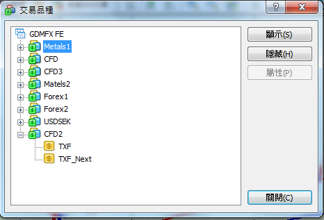

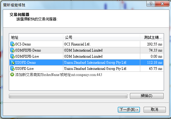

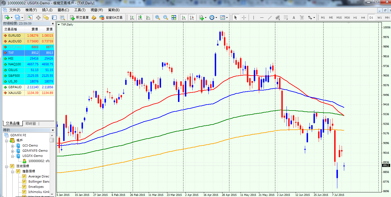

發表於 15-7-19 00:33 | 顯示全部樓層
kotoko5510 發表於 15-7-18 14:55
券商使用
GDMFXFE-Demo
提供資訊錯了
更新一下

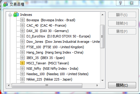

交易商填寫USGFX-Demo
商品選TXF
剩下自己去摸索吧
如果要摩台
交易商要選GCI-Demo
商品選MSCI

發表於 16-7-9 09:07 | 顯示全部樓層
kuolung 發表於 15-7-18 15:20
Mc 轉 mt4 最主要的考量是資料回補的功能
不然 我用元大 rtd 轉 900支 tick 買五價量 賣五價量 都沒問題
"Mc 轉 mt4 最主要的考量是資料回補的功能"
請教上述資料回補的功能 是否可以詳細說明一下  謝謝
發表於 16-12-29 14:56 | 顯示全部樓層
請問 還有沒有其他可以看TXF的 srv?  謝謝
“交易商填寫USGFX-Demo
商品選TXF”
上面這個srv已經沒有TXF商品了。。。
