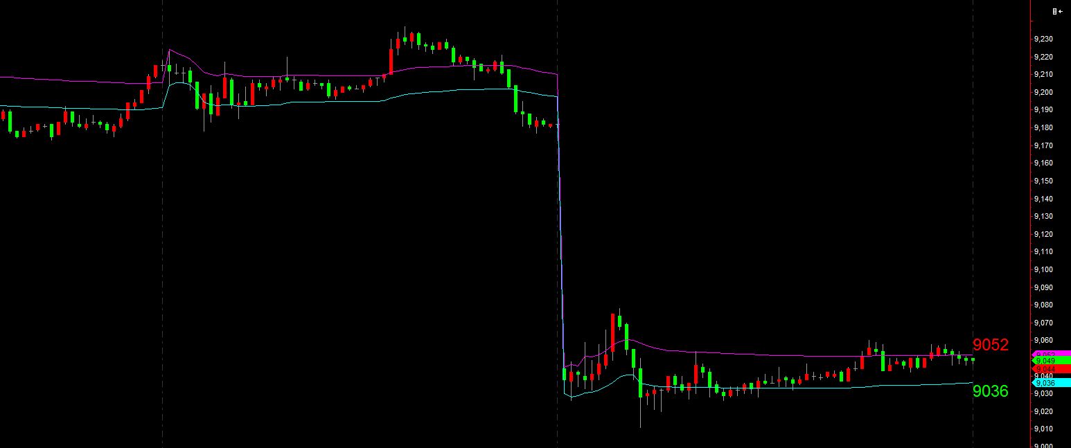

1. 均價線不是均線.
2. 我找到下面這篇有寫了
http://www.coco-in.net/thread-23593-1-1.html
3. 我依自己需要修改後如圖
4. 不過還是沒完全達到我要的,
    上圖是用5分作的, 我想用1分劃,圖疊在5分,
    但是作好後, 疊在5分的線座標不對,
     不知有人能解這問題嗎?

至於你用一分計算 疊到五分的圖 會有問題,
應該是你的設定問題,
解法你試用看看,
第一 商品一 設五分K 樣式用 蠟燭線正常顯示 副圖區 選一
第二 商品二 設一分K 像式用 隱藏線 副圖區 選一 (和第一一樣)
第三 指標運算 選 商品二 然後 副圖區 選一 座標選 和商品一致
應該就解決你的問題了

1. 用1分不是準不準, 只是想劃細點.
2. 那些設定早用過了,您可以試試, 真的不行,
我在懷疑, 因為他是用商品一致,
但因為是用 Data 2 的資料作計算,它會不會是嘗試
在副圖1顯示但卻和副圖2的商品一致.

那就很怪了
我用商品二算出來的
放到 商品一的圖上
都是這樣完成的
電腦速度很快的
真要細
就把一分K也放棄掉吧

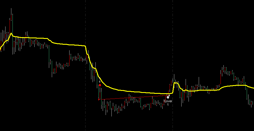

發表於 15-8-8 16:09 | 顯示全部樓層
這個最接近分時圖那個均價線
Var:
baramount(0),barvol(0),dayavg(0);
if D<>D[1] then begin
        baramount=close*Volume;
        barvol=Volume;
end else begin
        baramount = baramount[1]+close*Volume;
        barvol = barvol[1]+Volume;
end;
dayavg = baramount / barvol;
plot1(dayavg ,"VolMA");
