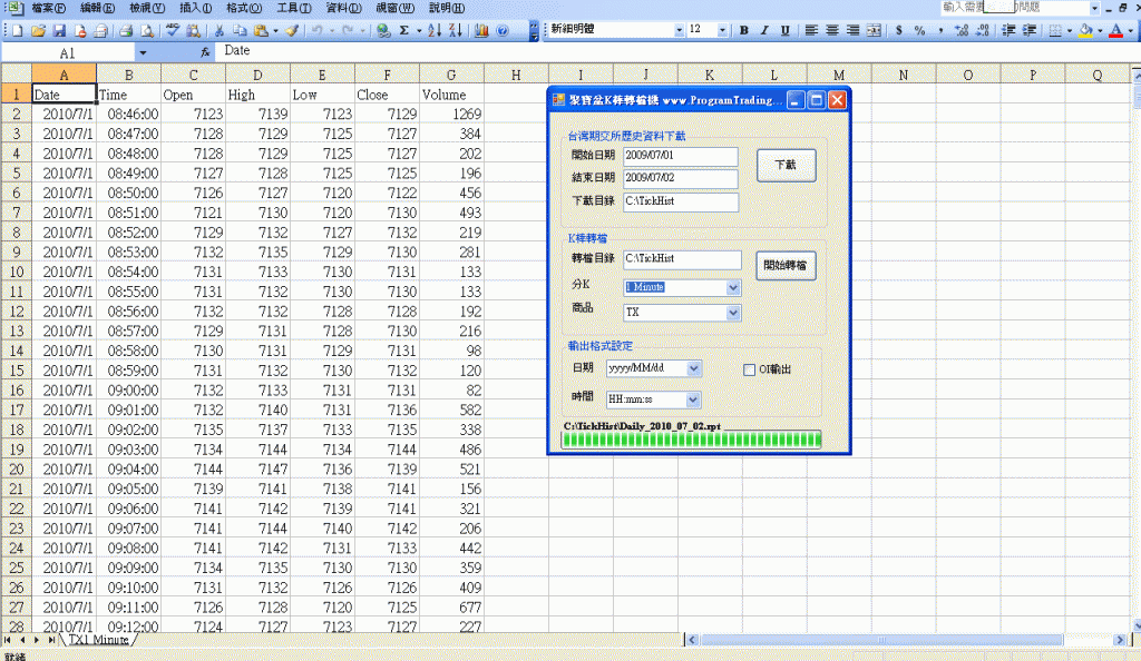

發表於 10-7-3 10:54 | 顯示全部樓層
回復 15# google_hunter
    請問這種轉換過的csv 能貼個檔來看看嗎?
發表於 10-7-3 14:17 | 顯示全部樓層
回復  google_hunter
altubers 發表於 10-7-3 10:54 AM
這是我平常用的格式,為了和以前的歷史資料一致,我使用的時間單位,最小是1分k。
發表於 10-8-25 20:31 | 顯示全部樓層
嗚~剛好看到我自己的Blog,放在我 blog 的只是 sample 版本,
我自己是有另外再寫一個 C# 版本的程式交易,有 UI 介面 可以做即時交易。
RPT 檔其實不用擔心,直接當成 CSV 檔打開就好了,裡面的格式也是用',' 分開,
有任何想要改進的地方,可以到我的 blog 開一下需求。
