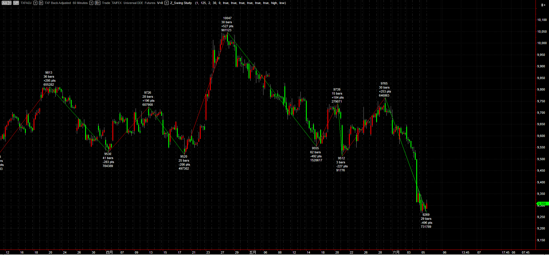

要區分波段先要定義波段轉折點
定義波段轉折的方法有固定點數法,百分比法, ATR倍數法, ....
或把好幾種方法混合, 或加上一些限制條件
MC內建了固定點數和百分比法的ZigZag 指標
但波段起迄點為Close, 而非K棒的High/Close
附件的Swing Study指標, 以K棒的最低點或最高點為波段的起迄點
可選擇以ATR倍數或加上最小波幅來定義波段轉折
也可定義最短波段期間
並可選擇是否將高低點點數, 波段期間, 波段漲跌幅, 波段累計成交量
顯示在圖上
還可以選擇輸出波段資料至CSV檔, 做進一步分析(但先要建立 D:\Trading 目錄)

發表於 15-6-7 17:21 | 顯示全部樓層
剛小玩了一下 zigzag % 指標
發現改圖表結束時間, 會改變 指標圖形 最後頂點
也就是說, 當下所見 zigzag 的高低點只是暫時的
可能還會有更高更低點, 然後圖..就不一樣了
這樣的圖似乎幫助不大
個人見解

 樓主| 發表於 15-6-7 20:13 | 顯示全部樓層
本帖最後由 alexliou 於 15-6-7 20:20 編輯
pcking2008 發表於 15-6-7 17:21
剛小玩了一下 zigzag % 指標
也就是說, 當下所見 zigzag 的 ...
波段的決定本就是後見之明
在沒超越波段轉折點之前
波段的最後頂點只是暫時的
如果繼續上漲或下跌  就會改變他的位置
但之前的各頂點位置 應該是不會變的
至於要如何來應用ZigZag 的邏輯來交易
則要看每個人的方法囉
交易, 在當下, 是最困難的^^

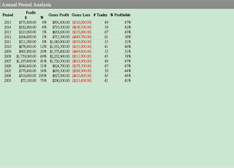

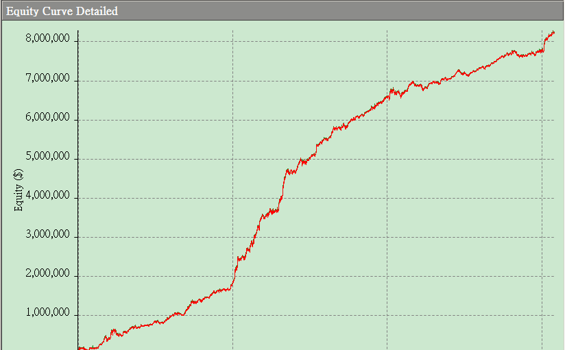

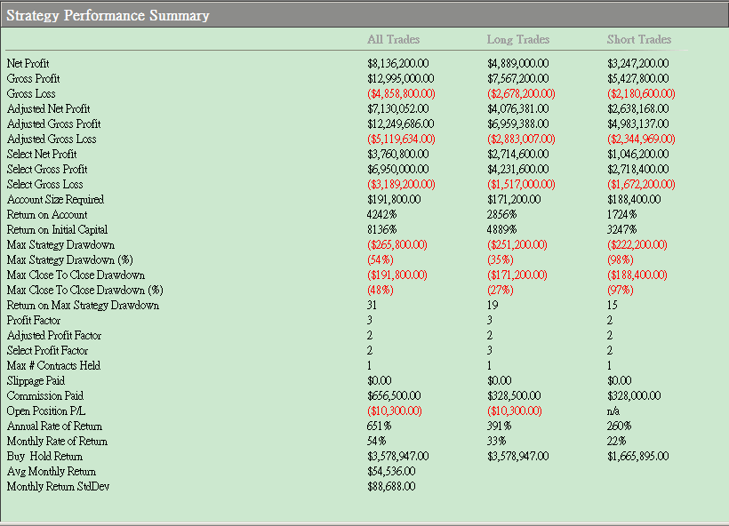

 樓主| 發表於 15-11-26 06:25 | 顯示全部樓層
本帖最後由 alexliou 於 15-11-26 06:27 編輯
alexliou 發表於 15-6-8 10:39
我自己看ZigZag Indicator
經過三個階段
1. 乍見之時, 驚為天人, 怎麼有指標這麼厲害, 每個轉折都抓得到
這是以ZigZag為基本邏輯而發展出策略的績效報告
