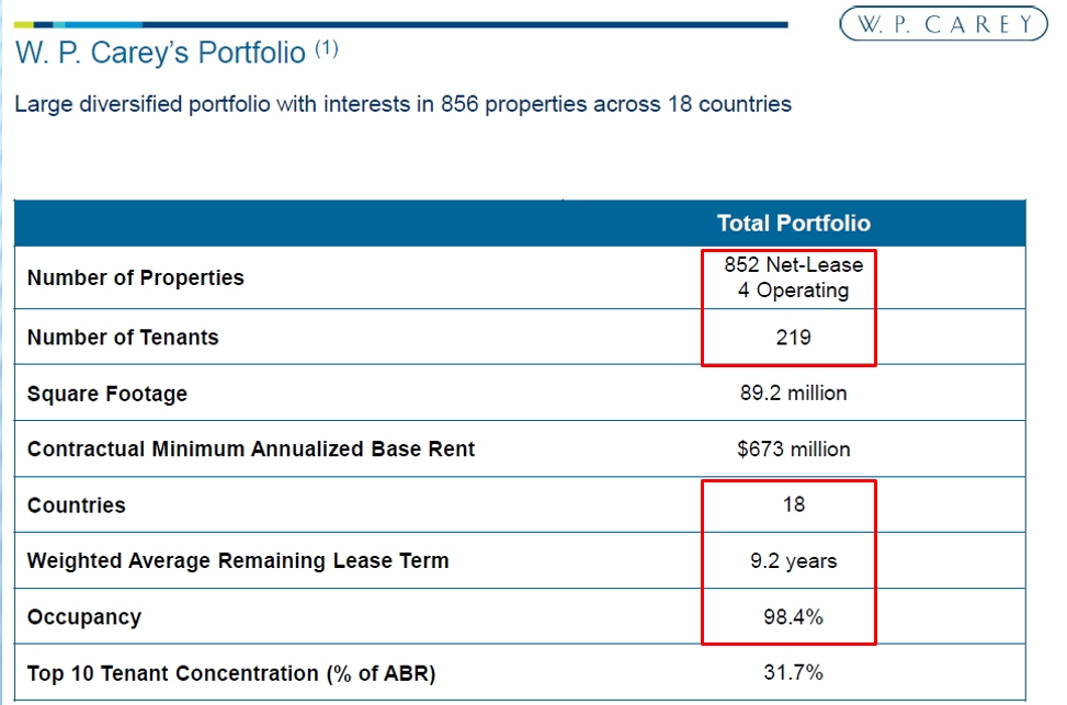

852個出租資產與4個物業管理項目,資產遍及18個國家,平均租約到期年限9.2年與98.4%的出租率。

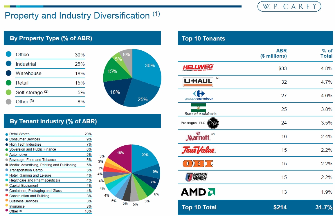

    除了以上量化數字之外,我喜歡WPC的重要原因在於他的資產組合相當分散,無論是在資產種類租戶的產業種類分佈地域都是,越是分散,就越可能在面臨困境時,能有更穩定的表現。
首先,左上是資產種類
辦公室30%,工業25%,倉庫18%,零售15%,小型倉庫5%,其它8%包含訓練教育中心,影院,健身中心。
其二,左下租戶的產業
零售業20%,消費者服務9%,高科技7%政府機構6%,汽車,飲料食品,菸草,媒體5%,其次還有酒店旅館,遊樂,奢侈品,醫療,製藥,資本設備4%,業服務與保險...等,分相當廣泛,超過25種產業。
而右半部為前10大租戶,佔總租戶收入的31% 。
最後,地域分佈。
WPC除了擁有遍及美國的房產外,還有1/3遍佈在海外,其中又以歐洲為最大宗。
而這1/3的前5大為德國23%法國17%英國15%,西班牙與芬蘭各11%,波蘭7%
而剩下16%,包括澳洲,荷蘭,挪威,泰國,匈牙利,馬來西亞,比利時,瑞典,墨西哥,日本。

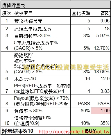

購買前的確認檢查表
評量結果:BUY買進目前為打折價6.5折,我屬意的價格為$63以下

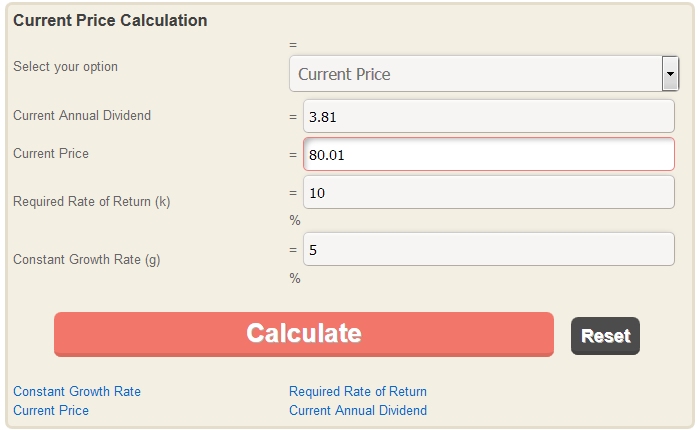

    另一個算法:如果評估的企業其股息成率非常穩定,不太有Peak(大波動),也可以參考我在AT&T分析文章當中用到的高登成長模型來做評估,算出結果為$80.01。

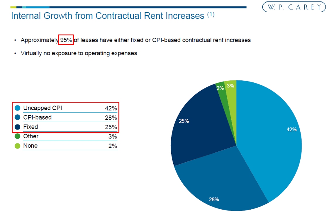

    不過,請別忘了,升息之後野可能帶動通膨上升,一般企業可以調升產品售價,在房地產的租金也是一樣,可以調漲房租。
從下面圖表可以看到,42%的房租條長超過CPI,28%至少跟CPI同步,25%則是持平。

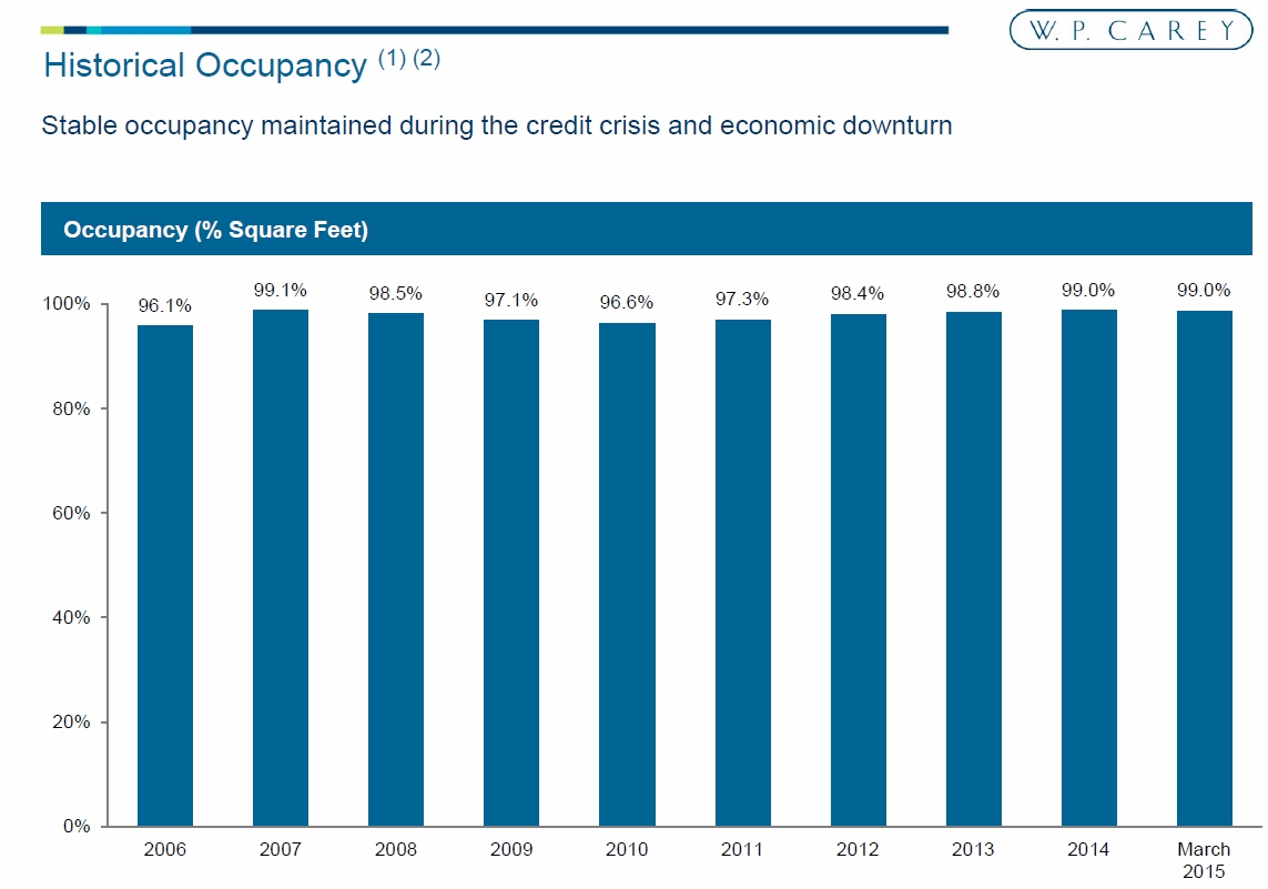

    另一個風險是在未來五年內,在假設不續約的狀況下,有23.3%會到期。因此,續約的狀況也可能是個變數,雖然長期以來WPC的出租率保持的都相當不錯,即使在金融海嘯與歐債危機期間。
