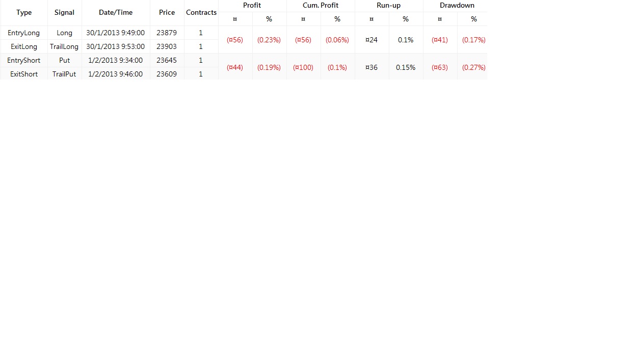

明白! 但正如我第1張圖所述, long完向上, 再獲利離場, 卻顯示為紅色虛線及計算為虧損, 這正是我不明白的 ...
我覺得你還是把明細的數字貼出來跟圖比對是否一樣會比較好
沒理由 long 的 entry price 在 exit price 下面, 手續費只有 20 會判斷成虧損
也不排除 MC 出錯

第一筆 long 23879 -> 23903, 正24點, 賠 56
第二筆 put 23645 -> 23609, 負36點, 賠 44
這兩筆交易成本一樣, 所以可以推出 價差0時 交易成本 = 80
80 = (手續費 20 + 滑價 20 ) *2
指數每點被當成 1 元
你應該是每點權益設定有問題

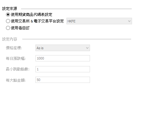

發表於 15-6-8 08:45 | 顯示全部樓層
lahahaha 發表於 15-6-7 23:44
我把setting設成你那樣了, 然後都是不OK, 請問這頁這樣設定有沒有錯呢?
PO  setting來看看,

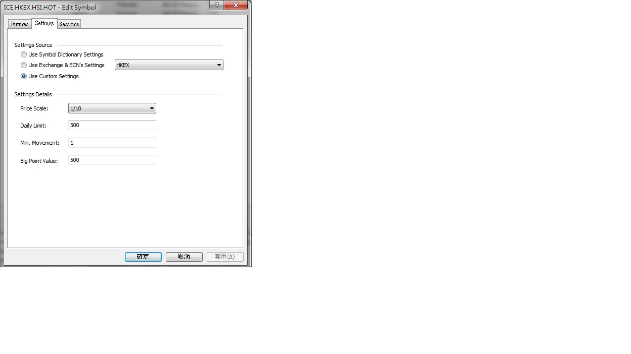

發表於 15-6-8 08:48 | 顯示全部樓層
lahahaha 發表於 15-6-7 22:43
是這裡嗎? big point value?
你交易的是甚麼產品???????????????????
發表於 15-6-8 09:24 | 顯示全部樓層
GOGA 發表於 15-6-8 08:48
ASCII 手動新增商品 香港 HSI 吧
想到一件事
程式內 print (bigpointvalue) 也會知道 每大點價值

發表於 15-6-9 13:40 | 顯示全部樓層
lahahaha 發表於 15-6-9 13:28
我沒做恆生指數,不知道說的對不對 例如27,098.71  表示你上面1/10要改成1/100
一跳動50港幣 ,所以1大跳=5000港幣。
 樓主| 發表於 15-6-9 15:26 | 顯示全部樓層
GOGA 發表於 15-6-9 13:40
一跳動50港幣 ,所以1大跳 ...
都是一樣解決不掉
發表於 15-6-9 15:38 | 顯示全部樓層
lahahaha 發表於 15-6-9 15:26
都是一樣解決不掉
你把設定內容改成上面那樣看看

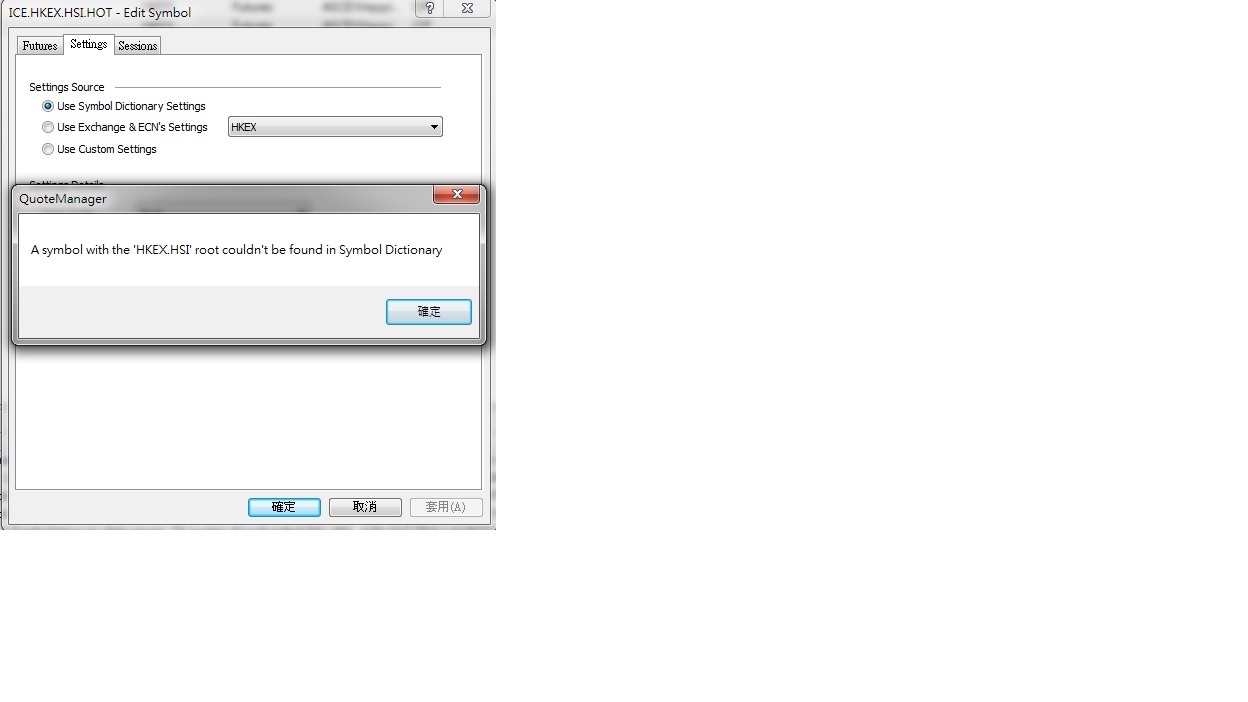

 樓主| 發表於 15-6-10 23:13 | 顯示全部樓層
pcking2008 發表於 15-6-9 15:38
你把設定內容改成上面那樣看看
一按就彈出這個
