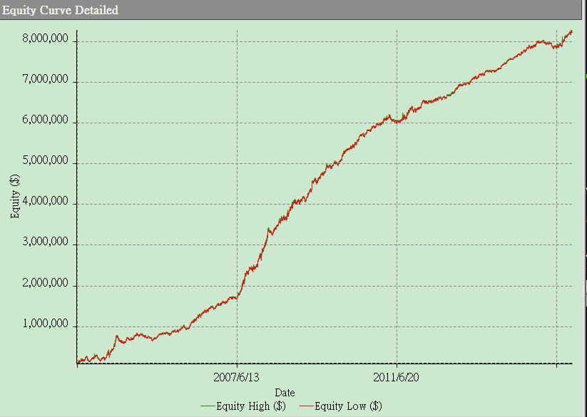

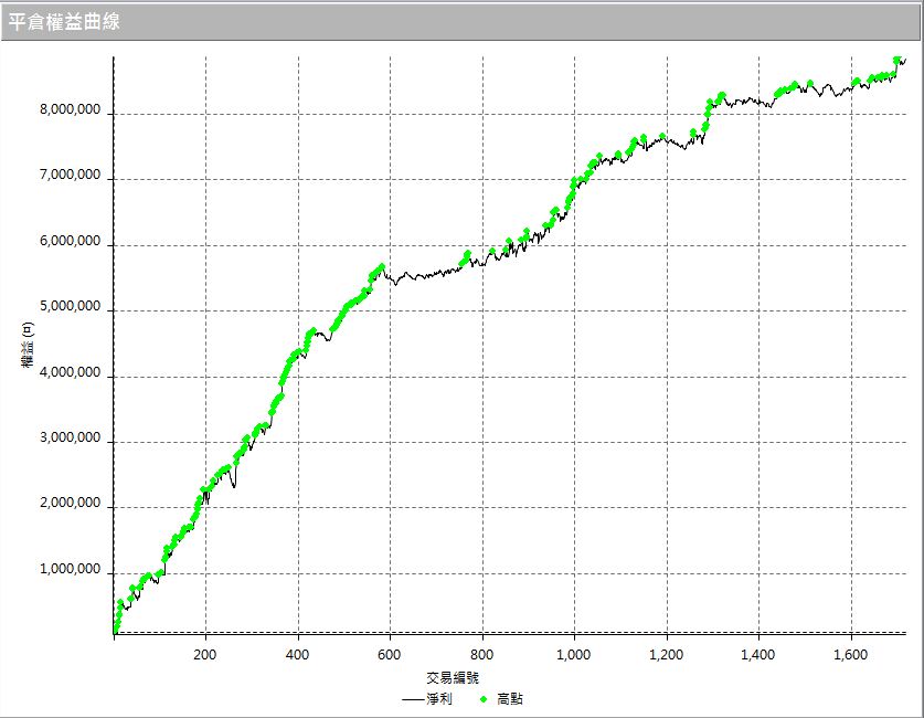

 樓主| 發表於 15-11-22 07:22 | 顯示全部樓層
本帖最後由 alexliou 於 15-11-22 07:28 編輯
七月份開始
市場波動的幅度開始變大
程式績效又開始轉佳了
賭神咖啡客 + 2 只靠8月下殺那波,估到年底會盤整下去.
blj0511 + 2 太強了

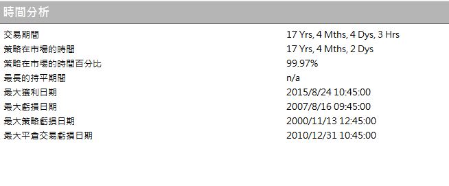

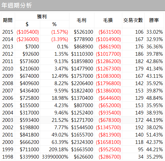

發表於 15-11-23 22:51 | 顯示全部樓層
本帖最後由 賭神咖啡客 於 15-11-23 23:11 編輯
這不是當沖程式,是波段留倉程式
這是三年前,2012年開發出來的策略,沒過度最佳化,參數只有一個,程式邏輯是海龜操盤法再稍微變形,停損採ATR式停損,單一口不加碼,因加碼後2010年後會死的更慘產生加速八字權益曲線。
後來發現盤整被巴的虧損無法打平波段趨勢的利潤,所以用不到3個月後發現不對勁,停用了。很多朋友同好叫我"堅持下去,堅守紀律 ",還好沒聽大家的話,否則真的家破人亡。
其實八字權益曲線的原因是,盤不上上下下,一直震盪打到停損,其實策略有加ATR隨盤勢停損,但因震盪的輻度"太隨機了",策略不是死在坳單,而且波段都抱的很牢,從來沒漏掉任何波段,但一直被巴停損所累積的巨額虧損,實可和坳單相比。
我真不知道"順勢加碼""堅持紀律 "會害死很多程式交易者被抬出場,很多同好說"你再撐久一點,權益曲線一定會上來的",之後這策略被冰在冷凍庫關了兩年,今天拿出來檢視,是這個樣子。
記得老手一句話"期貨如麻將桌,有人輸多少必有人贏多少,如果大家都用相同類似打牌邏輯,比如順勢策略,那誰要賠順勢策略的單"。
PS.回測時停損不會很頻繁,且變形一下ATR會過濾掉盤整盤,趨勢從來不漏掉,但之後盤就如市場所說的"高效率隨機化",被巴的次數越來越多
沒房子的阿捨 + 1 按一個讚

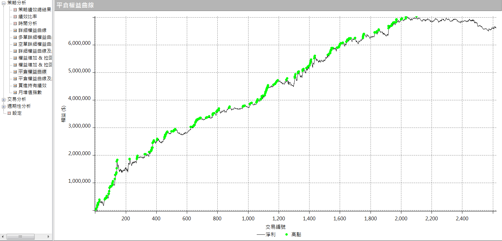

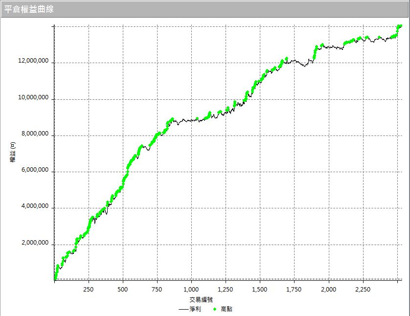

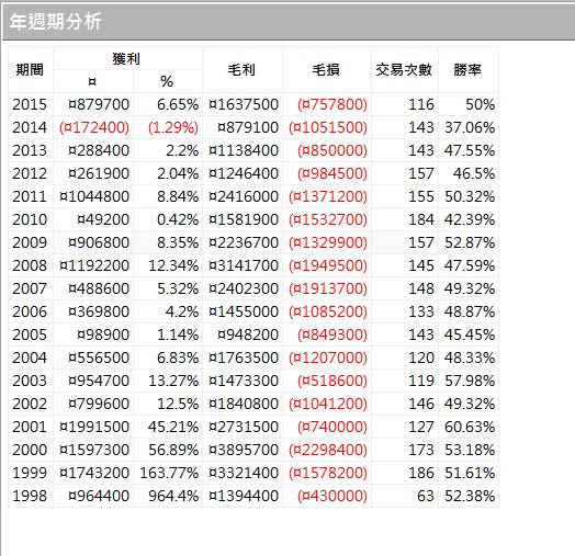

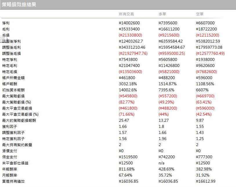

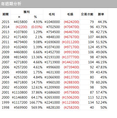

發表於 15-11-24 21:43 | 顯示全部樓層
本帖最後由 沒房子的阿捨 於 15-11-24 21:44 編輯
賭神咖啡客 發表於 15-11-23 22:51
這不是當沖程式,是波段留倉程式
這是三年前,2012年開發出來的策略,沒過度最佳化,參數只有一個,程式邏 ...
我也有一個波段留倉程式, 屬於翻單策略
沒有參數,沒有指標,程式碼不到5行
2012年以後的表現讓人想放棄他.....但今年...
因為你有提到加碼, 於是我試著改一下部位限制為2口....沒改程式碼.
這是順勢加碼版
但其實....我還沒有跑過這支程式.....
我該給他一個機會嗎?
賭神咖啡客 + 1 感謝分享
發表於 15-11-24 22:33 | 顯示全部樓層
本帖最後由 pcking2008 於 15-11-24 22:40 編輯
沒房子的阿捨 發表於 15-11-24 21:43
我也有一個波段留倉程式, 屬於翻單策略
沒有參數,沒有指標,程式碼不到5行
2012年以後的表現讓人想放棄他.. ...
阿捨兄
您把上面那張程式最佳化從 2002-2013, 再看看 2014 以後如何
如果您最佳化不是取暴力法的話
我覺得 MC 通常會讓最早幾年績效好
所以看過很多績效圖都是拋物線
越晚年越差
附帶一問, 您的最佳化條件是自己改還是選現成的?
發表於 15-11-24 23:18 | 顯示全部樓層
pcking2008 發表於 15-11-24 22:33
阿捨兄
如果您最佳化不是取暴力法的話
程式沒有參數, 所以無法跑最佳化哩~
