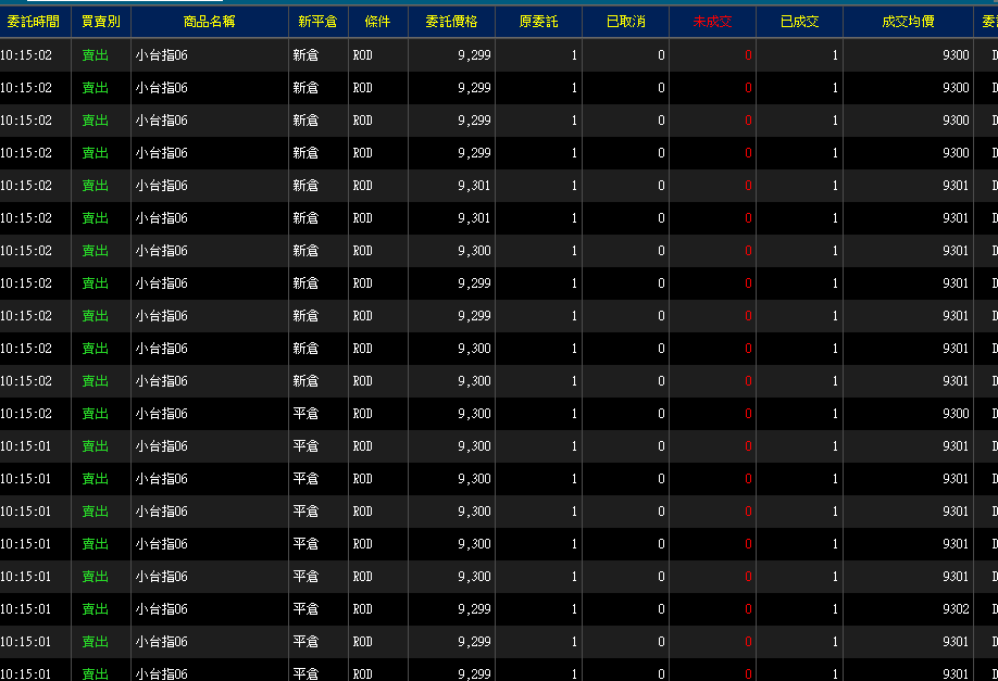

在10:05 我把程式改好, 想說如果指數漲到9300以上, 系統可以把我在9290買進的人工單平掉
運氣真好!  把autotrading的開關打開後
指數果然一如預期的往9300邁進
10:15左右  指數觸到了9301
電腦發出一連串 " order submitted" "order filled"的響聲
一陣慌亂之下 我趕緊把AutoTrading的開關關掉
一檢查 系統竟然下了30口空單
平掉(憑弔)這多出來29口部位 一共虧了260點(稅費未計, 小台)
後來我檢查Log,  其實在我關掉autotrading之前, 系統共嘗試下了130口
還好保證金帳戶錢不夠 後來的單子被期貨商拒絕了
不是place market order之後, orderplaced 被改成true
之後就不該再下單了呢?
