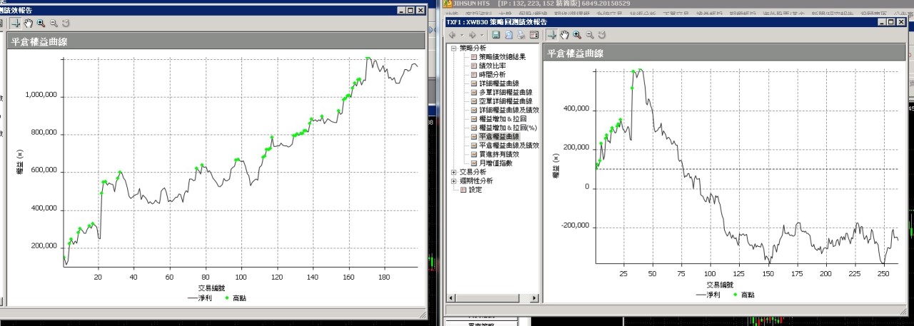

因為要不斷輸出文字檔,所以需要加 [intrabarordergeneration=true]這個語法,但一加下去後出現績效南轅北轍,請問該如何解決?
這是30分K的程式,右邊是加了之後
發表於 15-5-30 09:16 | 顯示全部樓層
輸出文字檔的目的是什麼?可以考慮用"指標"來做輸出文字檔的工作,不然就去上一下課:http://www.multicharts.com.tw/seminar/CurriculumInfo.aspx?sno=568

發表於 15-5-30 10:51 | 顯示全部樓層
可以參考一下,使用barstatus
 樓主| 發表於 15-5-30 23:36 | 顯示全部樓層
因為我使用日盛下單,但權證一直出問題,日盛無法解決我的問題,凱衛也不行
最後自己寫了一個下單機程式,但需要mc不斷吐文字檔出來,一秒會有1~2筆,只要有交易就會出現文字檔,我程式在去接這個文字檔就知道要下單的指令
 樓主| 發表於 15-6-1 11:35 | 顯示全部樓層
曾永政 發表於 15-5-30 09:16
輸出文字檔的目的是什麼?可以考慮用"指標"來做輸出文字檔的工作,不然就去上一下課:http://www.multichar ...
將輸出寫在指標內似乎可以,但問題是指標內無法使用marketposition,會出現錯誤,
------ 建置已開始: ------
公式: "order" (指標)
請稍候 ....
------ 編譯時產生錯誤: ------
marketposition is not applicable to this type of study
line 0, column 0
我指標的程式:
[intrabarordergeneration=true];
inputs:sname("");
vars:a1(0);
vars: intrabarpersist NTime("");
a1=marketposition;
if date = lastcalcdate and time = LastCalcTime then begin;
        NTime=NumToStr(Q_time,0);
FileAppend("C:\JihSun Order Robot\signal\"+sname+"_"+"TXF"+"_"+NumToStr(Close,0)+"_"+NumToStr(a1,0)+"_"+NumToStr(date,0)+"_"+NTime,"");
end;
發表於 15-6-1 13:24 | 顯示全部樓層
用 i_marketposition 就行啦。要知道部位的數量就用 i_currentcontracts。
