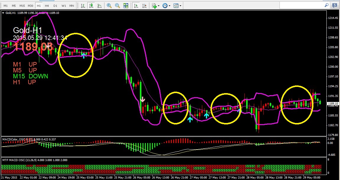

發表於 15-5-31 20:10 來自手機 | 顯示全部樓層
不就只是布林通道的運用,沒難度吧!
