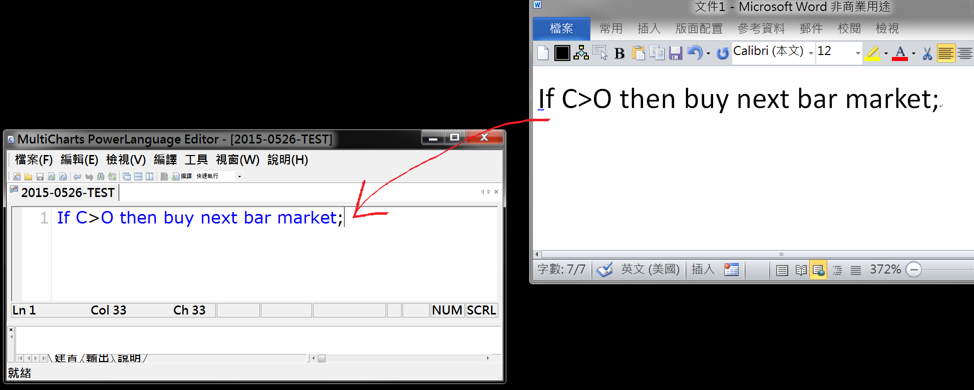

在Word上打程式碼,複製,可以貼到PLE;

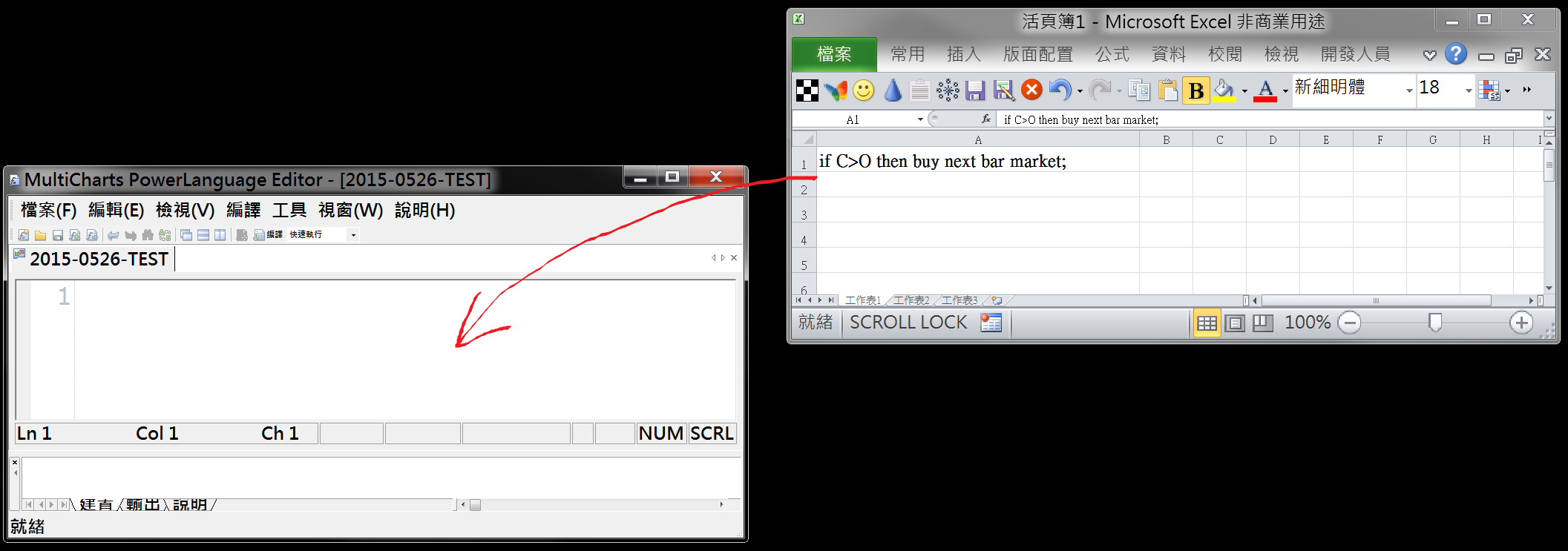

請問,為何在Excel儲存格打程式碼,複製,卻無法貼到PLE?  Thanks.
發表於 15-5-26 12:09 | 顯示全部樓層
格式不一樣吧
若是你點儲存格,然後在輸入那裏,把所有的code copy下來,就可以填上PLE
或是copy整個儲存格,然後先貼去記事本,再copy記事本,然後貼到PLE也行。

如果是格式不一樣
為何筆記本就吃的下
googleandy + 2 記事本或word都可自動轉成文字格式.
 樓主| 發表於 15-5-26 12:35 | 顯示全部樓層
Blake 發表於 15-5-26 12:09
格式不一樣吧
或是copy整個儲存格 ...
成功了,謝謝B大.
簡言之,要先把儲存格弄成文字編輯狀態(按F2), 選取文字成反白, 即可貼上PLE.

因為直接複制Excel 儲存格,
裡面有些字元PL 不吃,
所以PL 不顯示,
貼到記事本的話,
記事本會將那些格式符號全部刪掉,
所以再從記事本複制的話,
就會成功。
