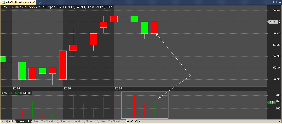

發表於 15-5-25 22:42 | 顯示全部樓層 |閱讀模式

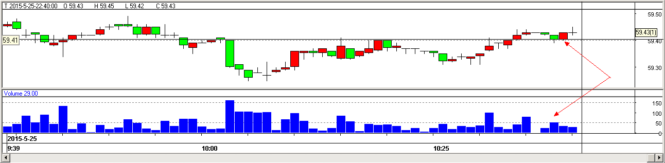

好像这样

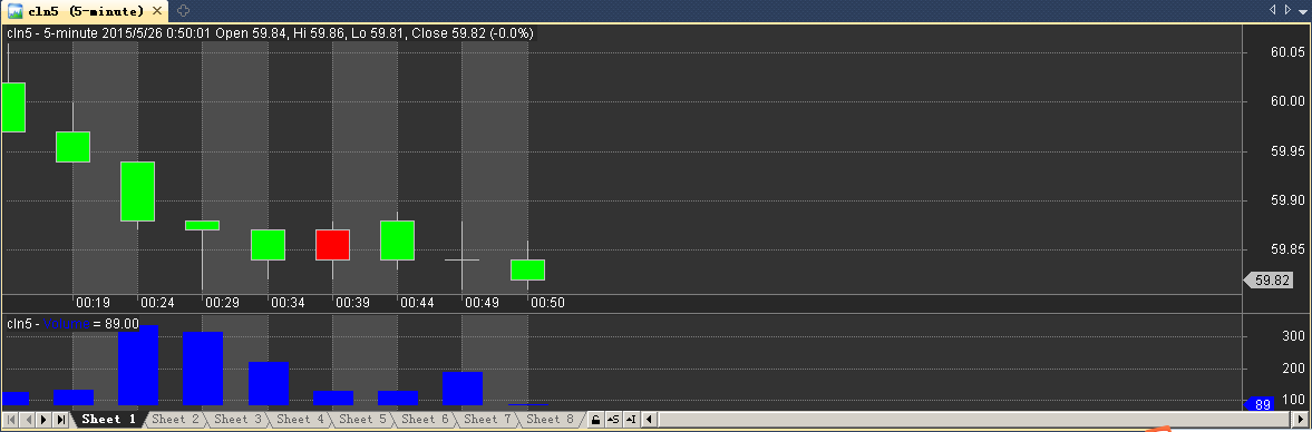

 樓主| 發表於 15-5-26 00:54 | 顯示全部樓層
joshsmi 發表於 15-5-26 00:42
width parameter can be percent of bar width (-100 to -10) or pixel width (1 to 10)
