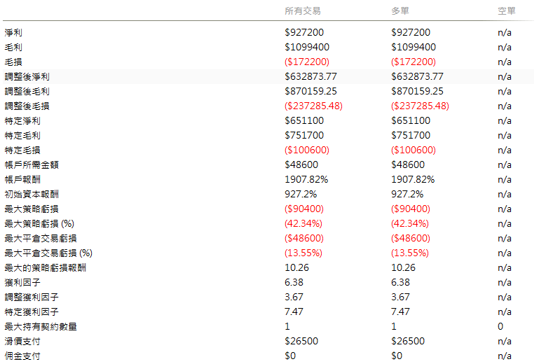

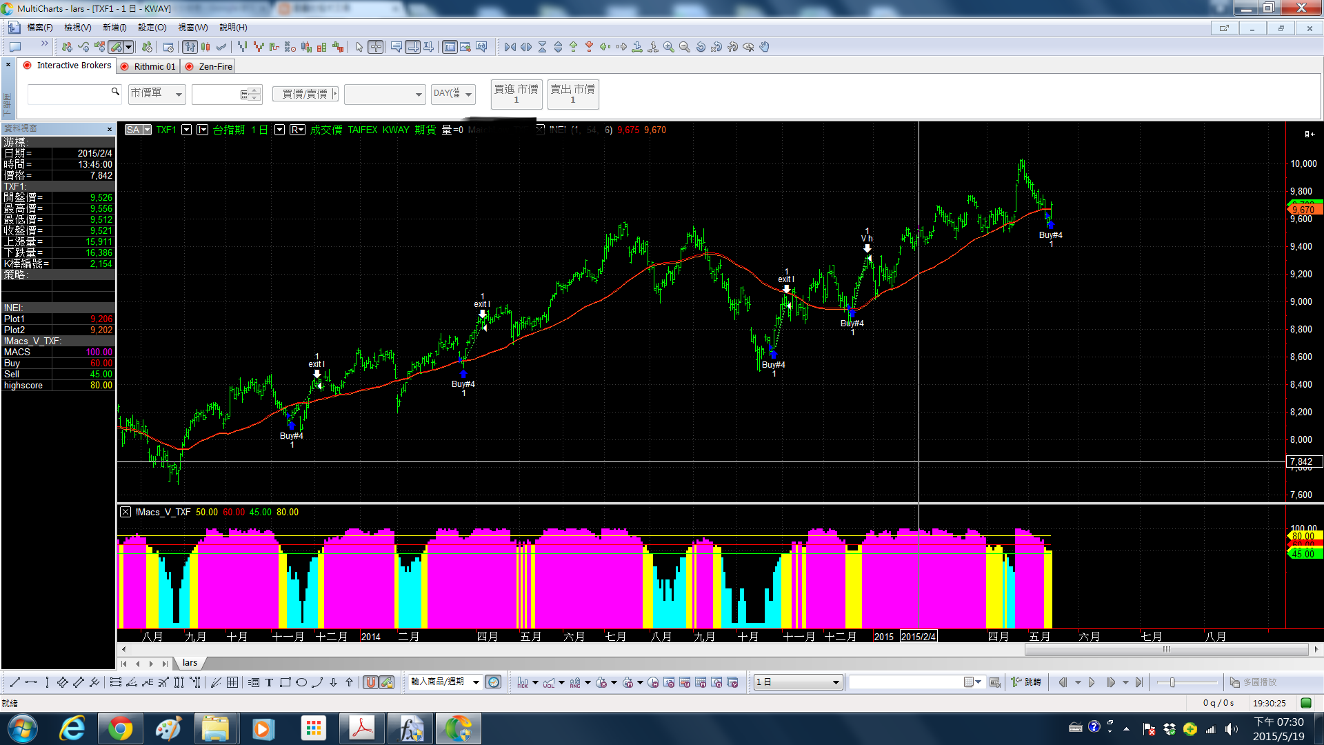

這是我在去年完成的程式  交易次數很少   但勝率高
賺賠比大   餓好久了
---------------------今天終於進場拉----------------------------
這種類型的程式   我是靠它來加減碼.加大口數用的
平常的翻單.波段程式就讓它們在市場載浮載沉.打混
賺到了錢.就靠它輸出加大口數啦.....
希望可以向上一波一樣爆衝...

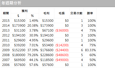

發表於 15-5-19 23:38 | 顯示全部樓層
看起來有轉倉呢
這樣績效會漏掉轉倉誤差?
交易次數太少 有幾個整年內都沒有毛損
可能也會有過度最佳化的問題?
 樓主| 發表於 15-5-20 09:52 | 顯示全部樓層
pcking2008 發表於 15-5-19 23:38
看起來有轉倉呢
這樣績效會漏掉轉倉誤差?
交易次數太少 有幾個整年內都沒有毛損
只做多  不做空
轉倉誤差------應該會更好吧
好的交易機會   本來就很少
等交易久了 體會更深  會體認到
重點不再參數多寡   而在有沒有意義

發表於 15-5-20 16:10 來自手機 | 顯示全部樓層
同意pcking 大的看法,交易次數太少太少了,不符合統計學上的樣品數量,curve fitting
的機會太高了。
 樓主| 發表於 15-5-20 21:50 | 顯示全部樓層
eychang 發表於 15-5-20 16:10
的機會太高了。 ...
  這隻程式   完全不改    套用在印度  法國
  也都是正報酬   只是績效不會那麼好----------
  好的交易機會  在單一商品  一年沒幾次
  但是商品多的話   那就很可觀
    ----- 信者恆信  啦

發表於 15-5-20 22:32 | 顯示全部樓層
本帖最後由 pcking2008 於 15-5-20 22:39 編輯
synn3618 發表於 15-5-20 21:50
這隻程式   完全不改    套用在印度  法國
我沒把同一個策略放在多商品過
只是想到一些可能的現象給您參考
比如說 一年進場的次數很少 所以開多商品
開太多是否會遇到同時進場錢不夠 開太少效率不高
多嘴了不好意思
祝您賺錢
