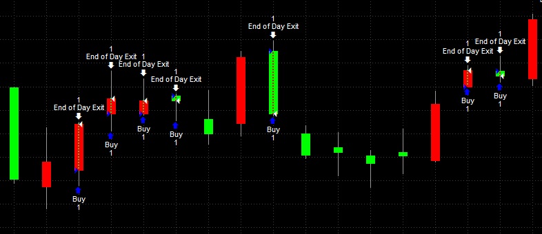

大大應該會有個條件式決定要進場,我這裏就用收紅盤隔天/隔二天進場,然後當天收盤出場為例子。
我沒用過sessionlastbar[1],因為看起來如你所說,沒有意義哩。
第一個是今天收紅,明早買進,收盤平倉
if close>open then begin;
buy next bar at open;
end;
if marketposition=1 then begin;
setexitonclose;
end;

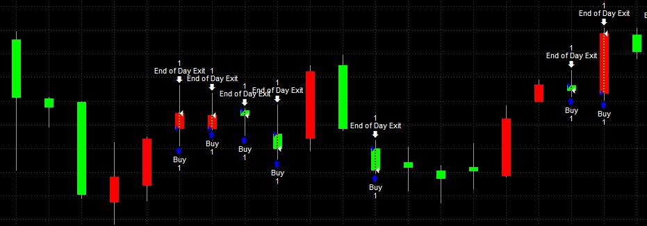

第二個是昨天收紅,後天買進,收盤平倉。可以看到,有成交的二天前是收紅盤。
if close[1]>open[1] then begin;
end;
setexitonclose;
end;

大大不好意思(有錯誤別見怪)就我的理解
你第二個進場跟出場還是同一天
小弟的意思是進場(條件滿足就觸價買進)後兩日的開盤才出場
並不是同一天
