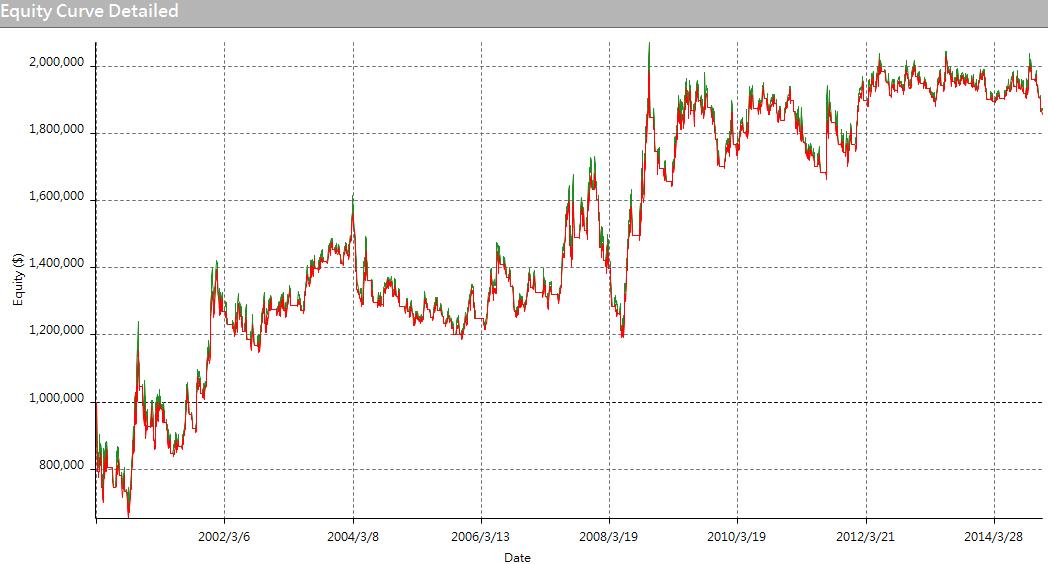

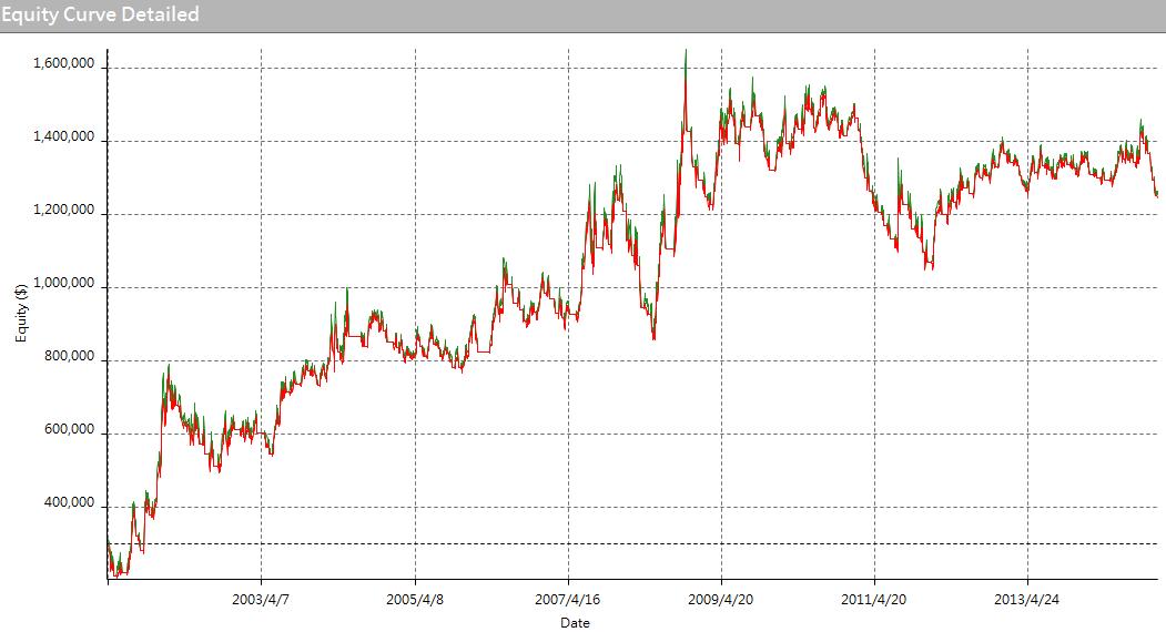

PB回測的時候點開單一策略資金走勢圖,在拿來和MC理面單獨回測作比較,
有不同步的情況發生,有人知道是甚麼原因造成的嗎?
↑策略單獨回測
↑策略於PB內回測,然後點單策略資金走勢

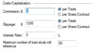

PB 部分的手續費跟滑價可能沒設 , 所以獲利看起來比較高
相關的資料在PB 時還是要設一下比較好
 樓主| 發表於 15-5-15 13:02 | 顯示全部樓層
swwang1999 發表於 15-5-15 12:59
相關的資料在PB 時還是要設一下比較好 ...
我手續費皆有設定~
發表於 15-5-15 13:14 | 顯示全部樓層
時間區間好像不太一樣
 樓主| 發表於 15-5-15 13:33 | 顯示全部樓層
本帖最後由 GOGA 於 15-5-15 13:34 編輯
jackthetan 發表於 15-5-15 13:14
時間區間好像不太一樣
主要是2011年4月那一段,MC回測虧3萬,PB回測虧1萬@_@,
會不會是多策略抵銷掉?
但是這是在PB內 單獨看 單策略資金曲線的阿
發表於 15-5-15 14:10 | 顯示全部樓層
幣別設定有沒有不同呢?
