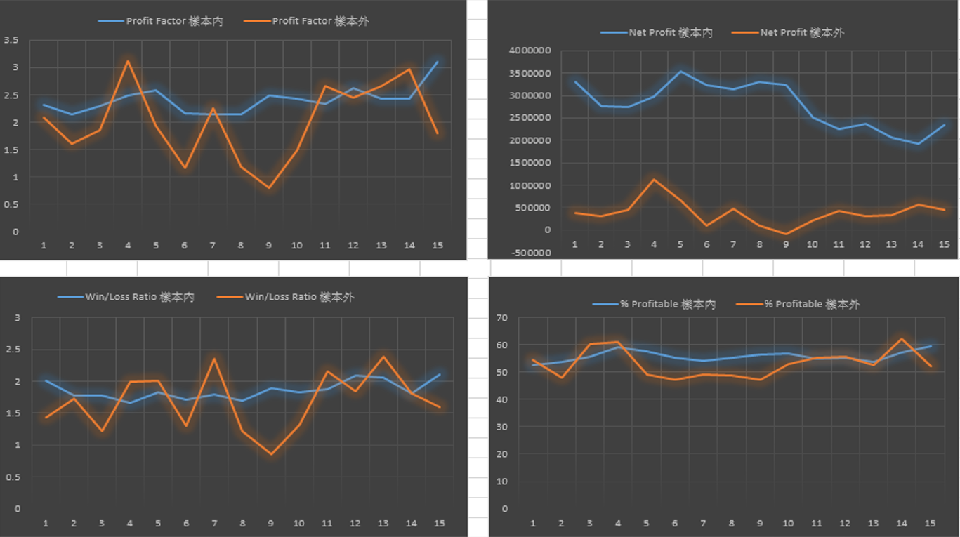

移動窗格相信很多做程式交易的朋友都沒有測試過, 今天心血來潮嘗試使用它來對我的交易程式做了一個最嚴格的測試,看看它的可靠度如何:
a, 共有4個參數參予測試: LengthR(擺盪週期), Leng(多空分界線週期), Bias(正乖離率), Bias1(負乖離率)
b, IS( 80%), OFS(20%)
c, 非固定起點
d, 2009~2015
測試結果:
a, OFS 的勝率與IS 非常接近, 在55%左右
b, OFS的 net profit 只有一格是負值
c, OFS 的win loss ratio ,起伏比較大, 游移在1 ~2.3 之間
d, OFS 的 PF ,起伏比較大, 游移在0.8 ~3.1 之間

發表於 15-5-13 21:42 | 顯示全部樓層
請問IS是樣本內,OFS是樣本外的意思嗎?
 樓主| 發表於 15-5-13 21:50 | 顯示全部樓層
goodddog 發表於 15-5-13 21:42
IS = in sample
OFS= out of sample

 樓主| 發表於 15-5-14 20:57 | 顯示全部樓層
synn3618 發表於 15-5-14 20:11
我非常認同walk forward test , 它可以讓over optimized 及curve fitting的系統全部打回原形。
walk forward efficiency >0.5 算是非常優良及可靠的系統, 很幸運我的系統是0.66, 大大增加了加碼的信心。
SQN 是以系統沒有over fitting 為前題, 其分數才有意義。
我不知道有多少做程式交易的朋友有做過walk forward test, 我相信很少很少。
