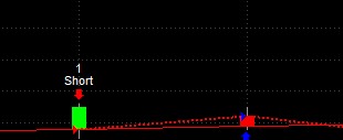

想請問cross over 的疑問
var1 =10ma
close cross under  正常來說不是應該要穿越時才成立
但最近發現若close=10ma 價位 也算成立
多加 val1<>close 與 close>va1 都沒辦法
請問前輩這需要怎麼處理呢
或是有比較好定義穿越的語法動作呢
謝謝另附上圖,剛好打到ma這樣也符合cross?
發表於 15-5-14 12:16 | 顯示全部樓層
穿越。當我們以為 等於 也被包含進去的時候,通常不是那樣。而是小數點以下在作怪,畫面上呈現的部分把小數點多拉幾位數出來看,應該就會發現,真的是 上一根小於,這一根大於,所以...穿越成立。倒不是 this bar close / next bar market 的關係。

 樓主| 發表於 15-5-13 16:33 | 顯示全部樓層
感謝前輩,但加入判斷…狀況好像還是在
真怪…
發表於 15-5-13 16:48 | 顯示全部樓層
截圖範圍可以大一點嗎?  然後標出有問題的那根K, 以及列出進場語法.....
這樣看比較清楚才能幫得上忙哩~
 樓主| 發表於 15-5-14 09:05 | 顯示全部樓層
感謝前輩
大致上是這樣
inputs: Price(close),Length( 10 );
var =AverageFC (Price,Length);
condition1 =close crosses under var1 ;嘗試加在這邊過//and( close< VMA and c[1] > VMA[1] )
if Marketposition=0 AND condition1 and( close< VMA and c[1] > VMA[1] )
then begin
Sell Short ("Short") this bar at close;
end;
發表於 15-5-14 10:17 | 顯示全部樓層
isaaclo 發表於 15-5-14 09:05
感謝前輩
大致上是這樣
哦哦~
請改用 Sell Short ("Short") next bar at market; 試試
 樓主| 發表於 15-5-14 11:53 | 顯示全部樓層
ok 感謝前輩,看起來是this bar不能使用穿越的方式
 樓主| 發表於 15-5-14 12:50 | 顯示全部樓層
恩感謝政兄
了解一點了
