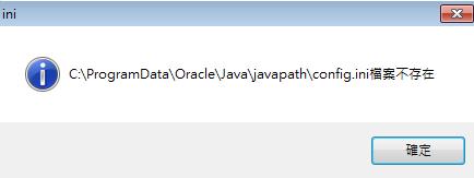

按登入後會出現以下錯誤
甚至出現和以上對話框不同的路徑...
因為我不知你電腦裡安裝的jre是什麼版本..所以無法直接告訴你路徑
只好利用這種方式來找到要放檔案的路徑
此時你把"Capital_OS"資料夾內的"config.ini"檔Copy到對話框裡說的路徑底下..
然後把程式關閉重啟後應該就可以正確執行了.(以上步驟若國內報價已有做過..就不用再做了)

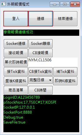

主要的功能
1.盤中即時發送報價資訊到SocketServer
2.盤中即時發送tick資訊到SocketServer
3.盤中即時發送K線資訊到SocketServer
4.盤中的報價資訊即時存檔
5.盤中的tick資訊即時存檔
6.盤中的k線資訊即時存檔
7.盤後的tick資料下載存檔
8.盤後的 K 線資料下載存檔
所有的格式都是按照群益的規格輸出..想知道內容是什麼.請參照"策略王海期報價函式庫使用說明.doc"
實際在用時...不要一次訂閱很多資訊(按很多按鈕想取得很多資料).我測試過..容易亂掉(是群益亂掉).
比較好的作法是..盤中時就接收Tick 或 接收報價
其他的盤後再去取得.
有時盤後接收資料到一半會停掉.此時你看一下資料若不齊全.把程式關掉重新取得一次即可.若再不齊全的話.多試幾次.
這些功能...所用的TextBox都是NYM,CL1506那個欄位..可以自己改成你想要的代號.一次只能1檔
例如 : NYM,CL1506
大家就亂按亂玩看看吧~
