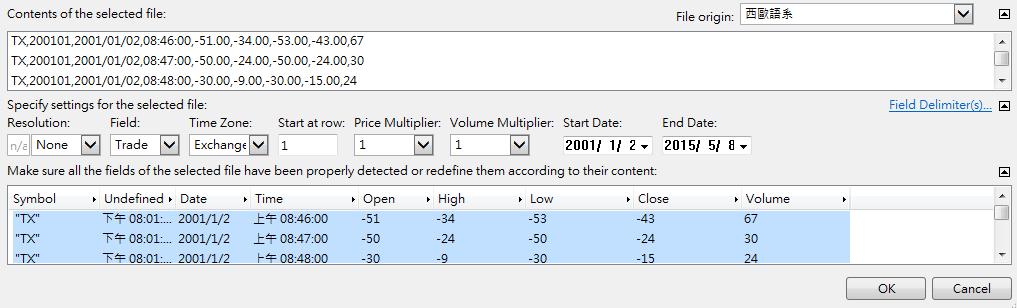

有大大能幫我看一下嗎?
我其他檔案都能匯入,就這個格式有問題不給我匯入,
商品 日期 和 時間 都設定好後 resolution就會變成None,然後無法匯入
求解,感謝!

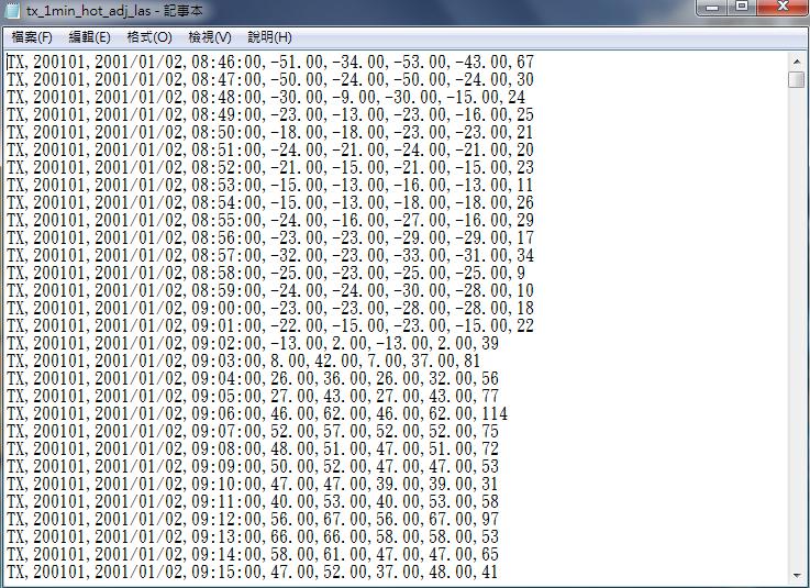

可以提供原始ASCII檔截圖嗎?
 樓主| 發表於 15-5-13 00:00 | 顯示全部樓層
沒房子的阿捨 發表於 15-5-12 23:11
可以提供原始ASCII檔截圖嗎?
阿捨大你好:
請問是要我附件的貼圖嗎?
發表於 15-5-13 00:25 | 顯示全部樓層
是不是多了200101這欄位呢?
若把他刪掉看看能否使用~
如下:
TX,2001/01/02,09:15:00,47.00,52.00,37.00,48.00,41

發表於 15-5-13 09:35 | 顯示全部樓層
匯入EXCEL時, 選擇分隔符號為 , 即可
