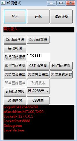

Noname.jpg 用Java去呼叫群益API的報價功能.
暫時不用去跟群益申請API的權限,因為我無意中發現群益的後門....可以不用申請就可使用.但不知多久會關閉.要使用的話還是去乖乖申請比較好.
申請好後去修改CapitalAPI.ini裡的帳號密碼即可.
先下載壓縮檔..解壓縮後會有一個"CapitalAPI"資料夾
裡面檔案如下
執行TmSWTSockClient.bat即可
按登入後會出現以下錯誤
甚至出現和以上對話框不同的路徑...
因為我不知你電腦裡安裝的jre是什麼版本..所以無法直接告訴你路徑
只好利用這種方式來找到要放檔案的路徑
此時你把"CapitalAPI"資料夾內的"Data資料夾"及"config.ini"這2個Copy到對話框裡說的路徑底下..
然後把程式關閉重啟後應該就可以正確執行了.
config.ini內的資料是群益的...一般沒事不要去動.
CapitalAPI.ini是此程式在用的
內有註解.....應該蠻容易懂的.

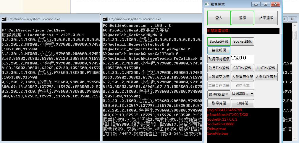

 樓主| 發表於 15-5-8 00:38 | 顯示全部樓層
另提供SocketServer 範例程式
解壓縮後執行TmSockServ.bat
只是簡單的接收socketclient資料..然後out.println顯示而已...
